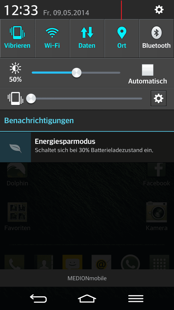

Wie der Titel schon beschreibt, funktioniert bei mir die Knock-Off-Funktion über die Statusleiste nicht mehr.
Wenn ich ein auf die Statusleiste doppeltippe gelange ich entweder zu den Datumseinstellungen (linker Bereich) oder in die normalen Einstellungen (rechter Bereich). Ich habe den Datumsbereich auf dem Bild entsprechend markiert, d.h. wenn ich in diesem Bereich doppeltippe komme ich jedes Mal in die Datumseinstellungen.
Muss ein bestimmter Bereich "getroffen" werden, um den Bildschirm auszuschalten?

Bei runtergezogener Statusleiste hat Knock Off noch nie funktioniert.
Wenn du die Stausleiste nicht runterziehst, sollte es klappen.

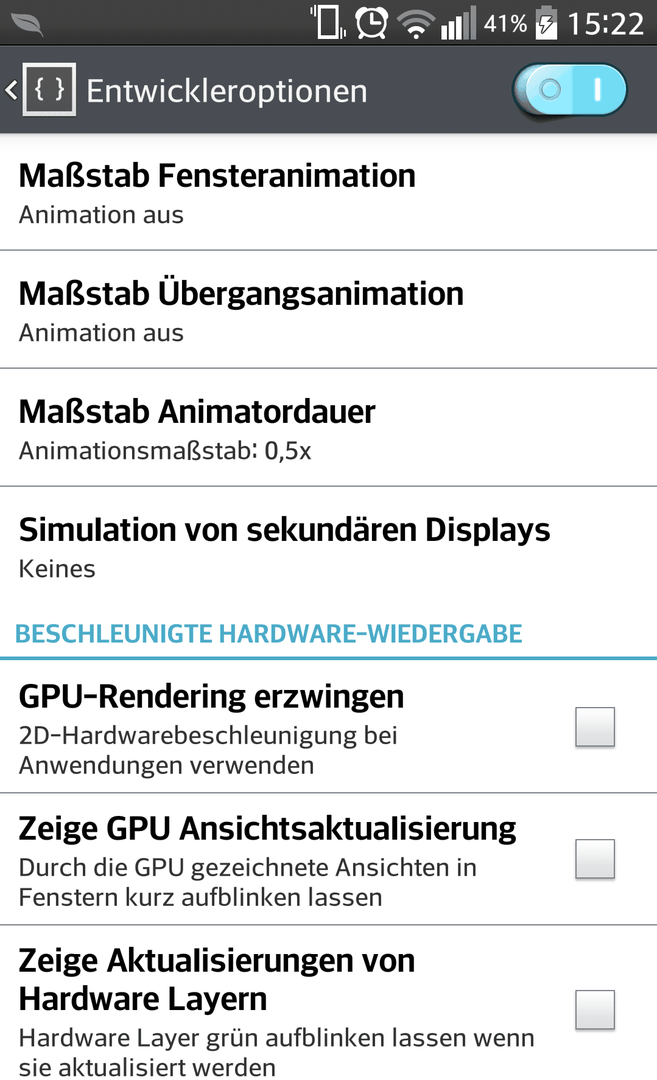

So habe es jetzt endlich gelöst!
In den Entwickleroptionen muss bei der Option "Maßstab Animationsdauer" ein Wert festgelegt werden. Ich hatte die Animation aus gestellt (da es nur Zeit und Akku kostet). Jetzt habe ich hier den Wert 0,5x genommen, das Gerät neustarten lassen und nun funktioniert es wieder :thumbsup:

hi, ich habe auch das problem, knock off über die statusleiste zu benutzen.
finde in den entwickleroptionen Option "Maßstab Animationsdauer" aber nicht.
meinst du "animator-dauer skala"?

Ja genau, also ich meinte "Maßstab Animatordauer", siehe Bild.
Hier einfach einen Wert festlegen, neustarten und dann sollte es wieder funktionieren.

weltklasse, danke für den tipp...es funktioniert wieder...wundert mich nur warm die bei mir anders heißen...
hatte diese 3 animationen auch ausgestellt, leider nie nach neustart getestet.
weiß das 3-4 leute hier im forum auch dieses problem hatten...
