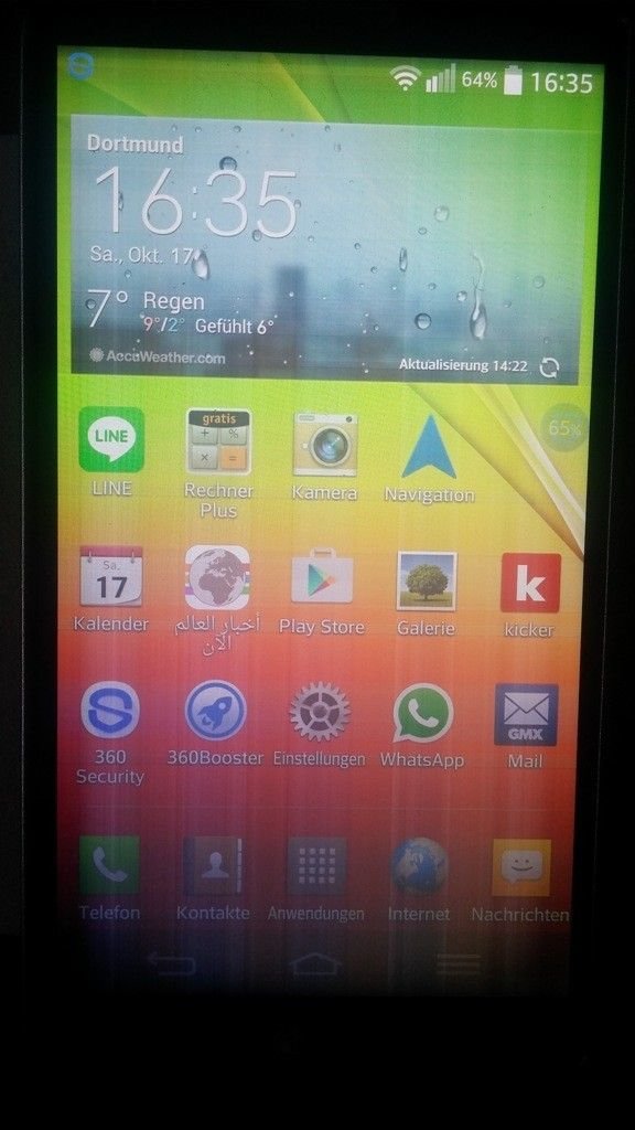

Hallo
hab seit neustem ein Problem mit dem Bildschirm, siehe unten Bild.
Es sieht dann bissel unscharf aus mit hellen Streifen, schwierig zu erklären.
Sobald ich das Netzteil reinstecke dann geht es weg oder wenn ich im Bereich der Ladebuchse leicht dagegen haue.
Habt ihr eine Idee?

Werd mich an die Reparatur machen und berichten.
Kurze Rückmeldung:
Habs selber repariert, bzw. wie im verlinkten Thread beschrieben einfach kleines Stück Isolierband zwischen Antenne und dem LCD Kabel gelegt.
Alles gut!
