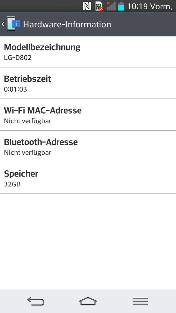

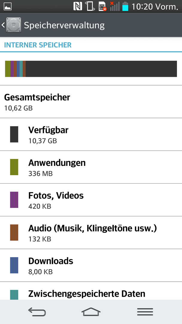

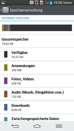

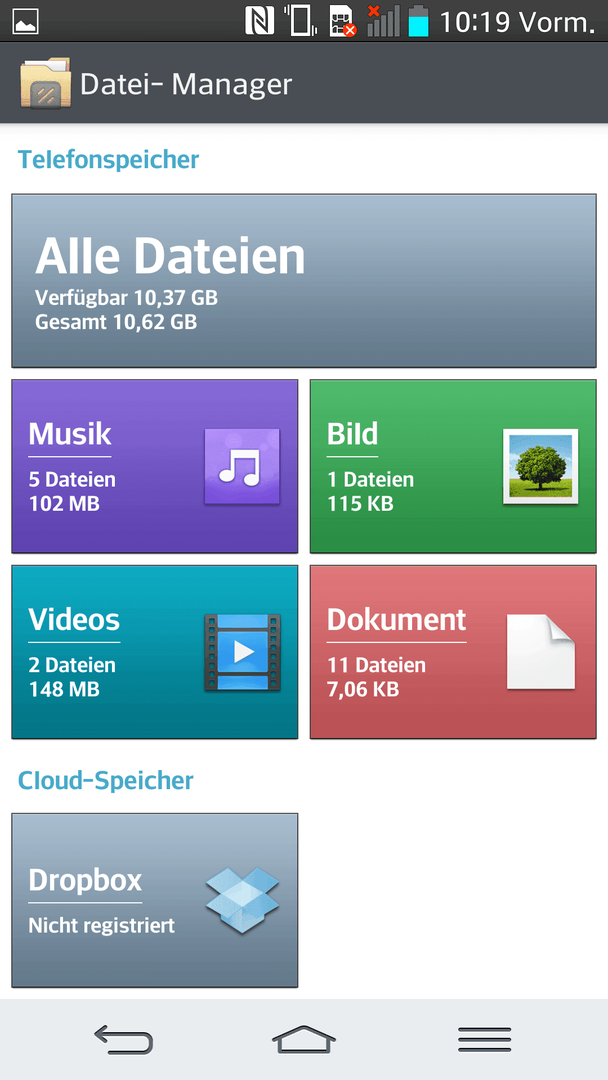

Hallo ich brauche dringend eure Hilfe!
Nachdem ich mit dem LGMobile Support Tool die Upgrade Fehler zurückgesetzt habe, habe ich plötzlich nur noch 16 gb anstatt 32 gb.
Wollte fragen ob jemand das gleiche Problem hatte oder sich damit auskennt. Im xda Forum steht, dass es verschiedene kdz gibt für 16 und 32 gb, habe schon alle durchprobiert, hab aber immer noch 10 gb frei.
Bin echt ratlos und für alle Vorschläge dankbar, vielleicht kann jemand im xda Forum nachfragen. Ich kann leider kein Englisch.
