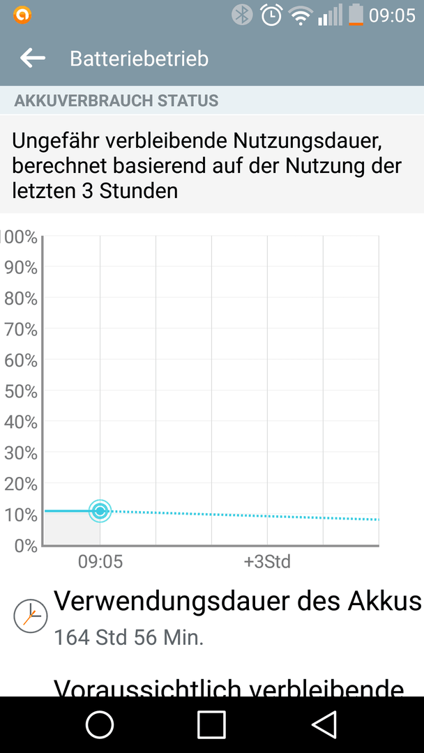

Nethunt schrieb:
Ich habe mir einen neuen Akku eingebaut und der ist Astrein, siehe Screenshot:
Gekauft habe ich den hier: Akkus / Batterien für Handy und Smartphone - günstig kaufen bei handytreff.de
[doublepost=1508398651,1508398575][/doublepost]Hey kannst du nach paar Monaten sagen, wie der Akku ist? Ich habe einen vermeintlich originalen gekauft. Jedoch war die Leistung nie wie am Anfang beim Kauf.
