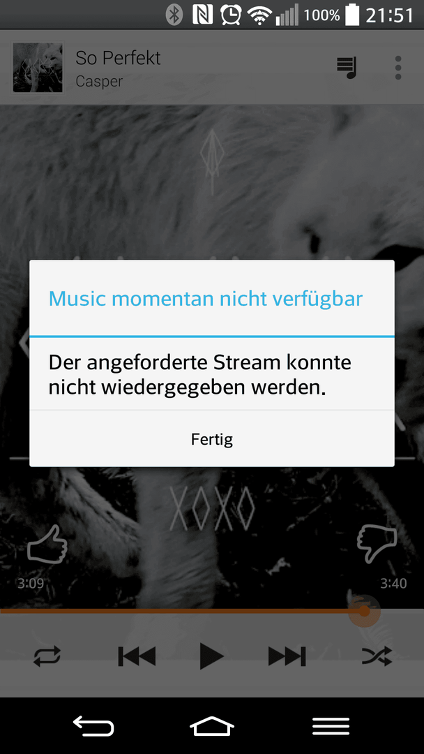

Sevus Leute,
Ich habe auf meinem LG G2 das Problem, dass ich in der offiziellen Google Play Music App keinen Song ganz abspielen kann, ohne die Fehlermeldung zu erhalten "Music momentan nicht verfügbar: Der angeforderte Stream konnte nicht wiedergegeben werden."
Dieser Fehler tritt sowohl bei heruntergeladener Musik (Offline verfügbar gemacht) als auch beim streamen auf. Entsprechend ist es egal, ob ich mich im WLAN oder Mobilfunk Netz befinde.
Auf meinem Nexus 4 & Nexus 7 funktioniert die Google Play Music App ohne diese Probleme, es liegt also auch nicht am Account (Habe All-Inclusive Account). Das LG G2 ist nicht gerootet, aber auf dem neuesten Stand (Android 4.4.2 inkl. "Knock On" Update), die App ist auch aktuell.
Habe sogar mittlerweile mein Handy auf die Werkseinstellungen zurückgesetzt, aber auch das hat keinen Erfolg gebracht.
Durch die Bewertungen im Play Store habe ich gesehen, haben bin ich scheinbar nicht der einzige, der dieses Problem zu haben scheint.
Hat jemand von euch die selben Probleme? Habt ihr dafür eine Lösung gefunden?
Ja, hatte das selbe problem, völlig unabhängig ob offline oder online (UMTS oder WLAN). Sowohl bei der stock firmware als auch bei Cwm11. Ich habe den Fehler bei Google reklamiert, man zahlt ja schließlich, aber nie eine Antwort erhalten. So unbefriedigend es ist, meine Lösung war es zu Spotify zu wechseln...
Hier das Gleiche. Laut Google gibt es das Problem nur bei Geräten mit LG 4.4.Stock ROM( oder darauf basierende ). LG sieht die Zuständigkeit bei Google. Ich denke nicht, dass das Problem in der nächsten Zeit angegangen wird. Meine Lösung war jetzt leider auch der Wechsel zu Spotify.

Es geht dabei ja um Lieder, die nicht normal als MP3 auf dem Gerät liegen, sondern die in der Google music app offline verfügbar gemacht worden sind.
Normale MP3s von CDs, die ich mir mal gerippt habe, machen das Problem nicht.
Ich vermute es geht um die all Access Lieder. Ich habe Musik in die Google cloud geladen und per google music wieder auf mein G2 geladen. Damit habe ich keine Probleme.
So ist es. Ich habe play music letztens mit einem Konto ohne All inclusive aufgesetzt und hatte keine Probleme. Auch die Lieder, die ich in die Cloud geladen und per streaming gehört hatte. Nachdem ich all inclusive wieder aktiviert hatte, war es vorbei mit der Herrlichkeit. Merkwürdig auch, dass es dann auch die eigenen Lieder aus der Cloud betrifft, die vorher problemlos liefen.

ich habe eben mit einem sehr netten Mitarbeiter von Google Play Support in Dublin telefoniert der mir folgende aktuellen Informationen gegeben hat. Vor knapp 2 Wochen ging ein interner Service Letter an die Mitarbeiter der dieses Problem bestätigt. Das Google-Team habe den Fehler analysiert und nachvollziehen können, allerdings liegt das Problem an der Android 4.4 Version von LG und nicht an der Player-App. Man habe die gesammelten Erkenntnisse an die Entwicklungsabteilung von LG in Korea weitergeleitet in der Hoffnung, dass man das Problem dort nun lösen kann.
Mein Chat mit dem deutschsprachigen LG Supporter der nur patzig und inkompetent daher kam war ernüchternd. Man kenne das Problem nicht und weiß auch nicht woran das Entwicklungsteam in Korea arbeitet. Wenn die da was tun wird man das schon daran merken wenn irgendwann mal ein Update kommt.
Jedem den das Problem so quält wie mich, bleibt also nur der Wechsel zu Spotify (da klappt es), die Nutzung von Android 4.2.2 (denn damit klappt es auch auf dem LG G2) oder der Wechsel auf einen Geräte-Anbieter, der funktionierende Software entwickeln kann. Die gibt es nur leider außer mit angebissenem Apfel und vllt. noch Stock-Android nicht.
Ich hoffe das Update hilft dem ein oder anderen. Auch wenn natürlich (dank LG) immernoch nicht klar ist, wann das Problem beseitigt wird. Google hat es jedenfalls zu Ende analysiert.
