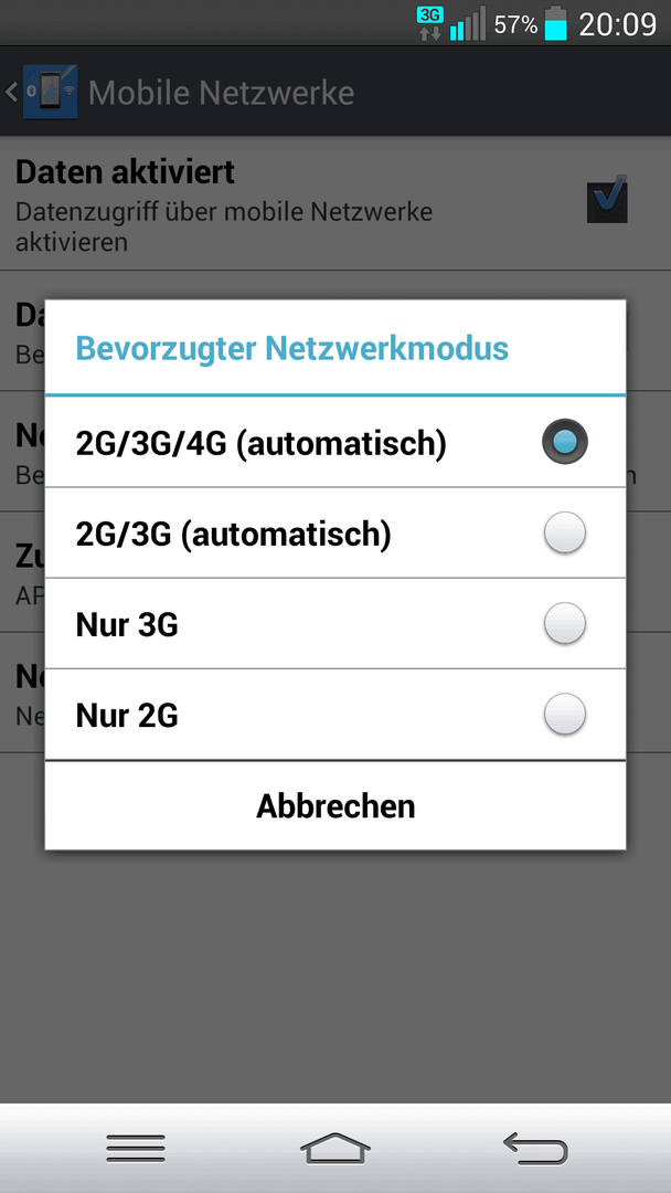

Hast du diese Einstellung hier nicht?

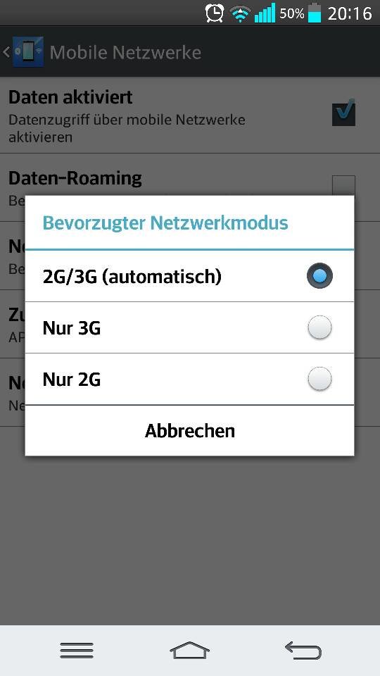

Nein, genau der oberste Punkt fehlt bei mir. Ebenfalls wenn ich die Orange CH Karte von meiner Freundin ins LG G2 mache, auch mit dieser fehlt der Menupunkt.
Der Typ im Sunrise Shop meinte, es sei eventuell ein Hardware defekt. Das kann ich mir aber weniger vorstellen, den dan sollte die LTEbzw. 4G Funktion im Menu trotzdem vorhanden sein.

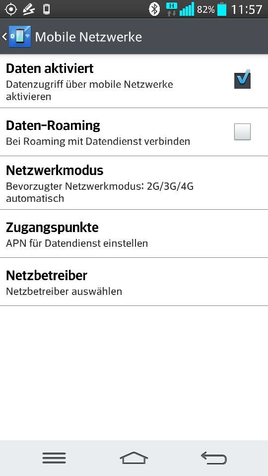

So, habe neue Erkentnisse machen können. Mit dem Code *#*#4636#*#* komme ich in ein Servicemenu indem ich LTE aktivieren kann.
Aktiviere ich dieses, dann fuktioniert LTE einwandfrei.
In den Netzwerkeinstellungen ist dann auch 2G/3G/4G sichtbar, aber nur in der oberen Menuebene. (Siehe Screenshot)
Wenn ich dan aber die Einstellungen gehe, kann ich trotzdem nur 3G und 2G anwählen und nach einem Neustart funktioniert auch 4G nicht mehr.
Ich muss es dan wieder wieder via Servicemenu *#*#4636#*#* aktivieren.
Es scheinnt also wirklich ein Softwareproblem zu sein, das sie Schweizer Simkarten nicht aktiviert sind für 4G.
