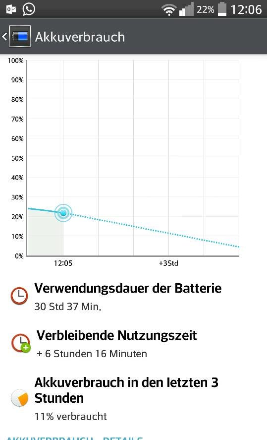

Jap . Habe auch meines komplett geladen und dann Werksreset. Käme die wichtigsten Apps wieder auf und Akku scheint spürbar besser durch zu halten. Mal schauen ob sich das die Tage bestätigt.Habe jetzt 3:05 SOT in 20h Akku und noch 47%.sieht sehr sehr gut aus!Ich hätte mal vor und nach Reset paar Akku Daten notieren sollen. Wieviel Volt bei wieviel %. Wäre interessant!
Akku nach dem Reset: 30 Stunden und noch 22%
