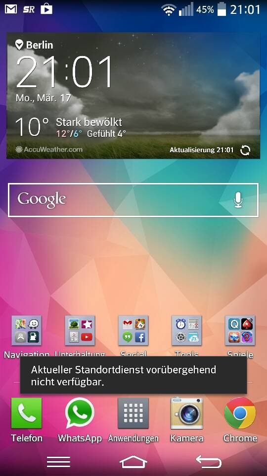

Ich habe ebenfalls ein Problem mit der Standortbestimmung (CloudyStock 1.1). In den Einstellungen unter Ort habe ich den Modus hohe Genauigkeit ausgewählt, bekomme aber bei der Aktualisierung des LG Wetter Widgets immer folgende Fehlermeldung:
Daten und Cache löschen habe ich bereits probiert, ebenso das Widget entfernt und neu auf den Homescreen gelegt.
Jemand ne Idee wie ich den Fehler beheben könnte?
