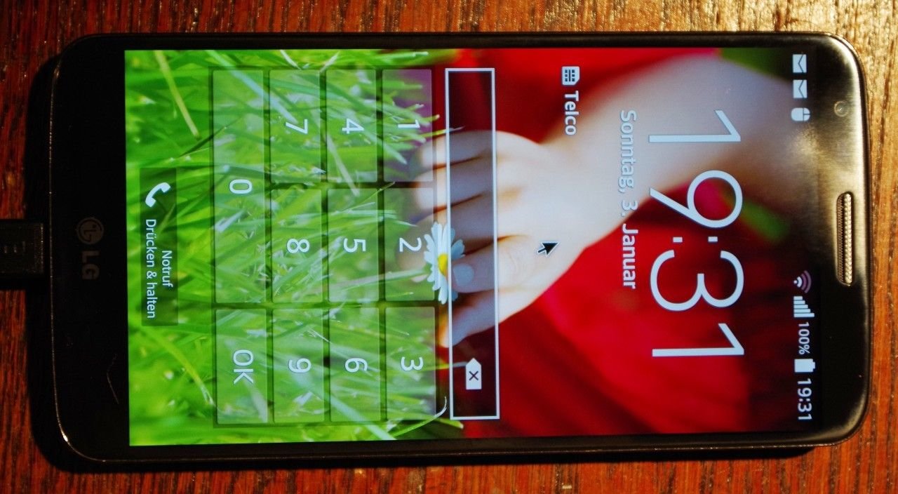

Hi magenuss,
das G2 unterstützt USB OTG. Stöpsele über ein OTG-Kabel eine Maus an. Es wird automatisch ein Mauszeiger eingeblendet und schon kannst Du das G2 mit selbiger Maus anstelle des Touchscreens bedienen. Das funktioniert natürlich auch auf dem Sperrbildschirm. Siehe Foto.
pio3
Danke für den Tip pio3, Maus hat er nicht erkannt, aber Tastatur ging! :thumbsup:
