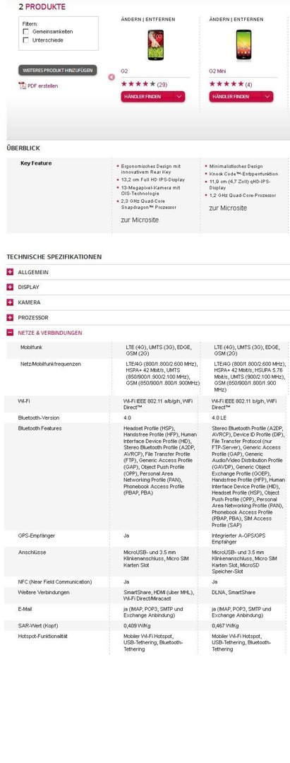

lt. Datenblatt unterstützt das Gerät kein MHL
ich habe ein LG internes Datenblatt http://fs1.directupload.net/images/150126/f588gnfb.jpg
dein erster Link zeigt z.B. das G2 mini, aber die Feature Liste ist vom S5

also den kabelkauf kannst du dir glaub sparen. ich hab mir auch 2 verschiedene gekauft bevor ich dann die info von der offiziellen seite bekommen hab, dass das gerät kein mhl unterstützt. es ist also technisch per kabel gar nicht möglich.
