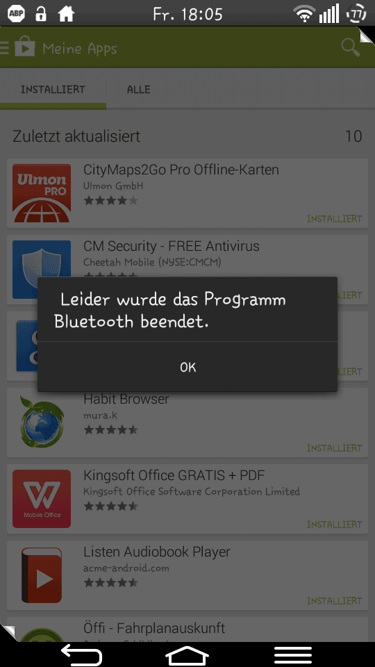

Seit einiger Zeit habe ich wieder das Problem, dass ich nach Installation oder Deinstallation (aus dem Playstore und auch Direktinstallation von apk's) die Meldung erhalte:
"Leider wurde das Programm Bluetooth beendet"
Mal abgesehen davon, dass ich Bluetooth af meinem G2 Mini nicht aktiviert habe, funktioniert das Gerät ohne weitere Macken.
Dieses Phänomen hatte ich vor einiger Zeit schon einmal, da hatte ich dann die "LG-Reparatur" genutzt. Danach war das weg, aber es hat ganz schön lange gedauert, bis ansonsten alles wieder so war, wie es sein sollte, incl. Root
Hat jemand eine Idee, wie ich rausbekommen kann, was dafür verantwortlich ist? Die Meldung nervt, aber ich habe auch keine Lust, "wieder alles auf Null"...
Ich weiß zwar nicht wie du raus bekommen könntest was dafür verantwortlich ist, aber vielleicht hilft ja Daten und Cache löschen von Bluetooth?
Da ja seit kurzem das Entsperren des Bootloaders und somit auch ein Custom Recovery möglich ist, habe ich nicht nur den Cache einzelner Programme, sondern zwischenzeitlich auch den gesamten Cache mit/ohne Dalvik zurückgesetzt.
Leider ohne Erfolg. Diese Meldung hatte ich übrigens schon lange vor diesen "Experimenten".
Habe natürlich auch schon gegoogelt, es gibt ja unterschiedliche Fehlermeldungen in Verbindung mit Bluetooth, aber ich habe bisher nichts gefunden mit der Bezeichnung "Das Programm Bluetooth". (Was soll das sein???)
Tja da schmiert eine Datei von Bluetooth im System ab, wenn das aber schon vor irgendwelchen Modifikationen aufgetreten ist, dann kann es nur ein Software Bug von LG selbst sein.
Vielleicht wird der durch benutzen von irgendeiner App ausgelöst oder durch bestimmte Einstellungen.

Hallo, habe das Problem auch und verzweifel daran!
Den Fehler kann man provuzieren indem man die App TrackID startet...
Reaktionen: Sylvia Z.

Diese App habe ich nicht, bei mir tritt der Fehler wirklich nur nach der Installation (oder De-Installation) irgendwelcher Programme auf, da aber wirklich ausnahmslos.
Bin aber leider auch noch nicht weiter gekommen. :confused2:

Wie kann man nur so dämlich sein (ACHTUNG: ich meine MICH SELBER!) ...
Auf die Idee mit dem neu aufsetzen bin ich inzwischen auch gekommen. Da war (wie zu erwarten) alles ok. Auch noch nach der Installation der ersten Programme.
Dann habe ich mit Titanium alle anderen Apps wiederhergestellt und danach war wieder genau das gleiche. Und dann habe ich gesehen, dass ich TrackID ja doch drauf habe.
Und ja, der Start von TrackID wird auch bei mir mit der obigen Fehlermeldung abgebrochen!
Und: :thumbsup: Habe dann diese App (und nur diese!) deinstalliert - und mit ihr ganz offensichtlich auch das Problem :thumbsup:
So wichtig kann ein einzelnes Programm gar nicht sein!!!
Interessant da sieht man mal wieder was ne App dem System Schaden kann ;)
Ist nur blöd für User die Track iD nutzen möchten, ob jetzt die App schlampig programmiert ist, oder es ein Bug in der Firmware von LG ist weiß man jetzt zwar auch nicht aber es hilft erstmal das zu wissen.
