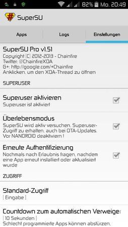

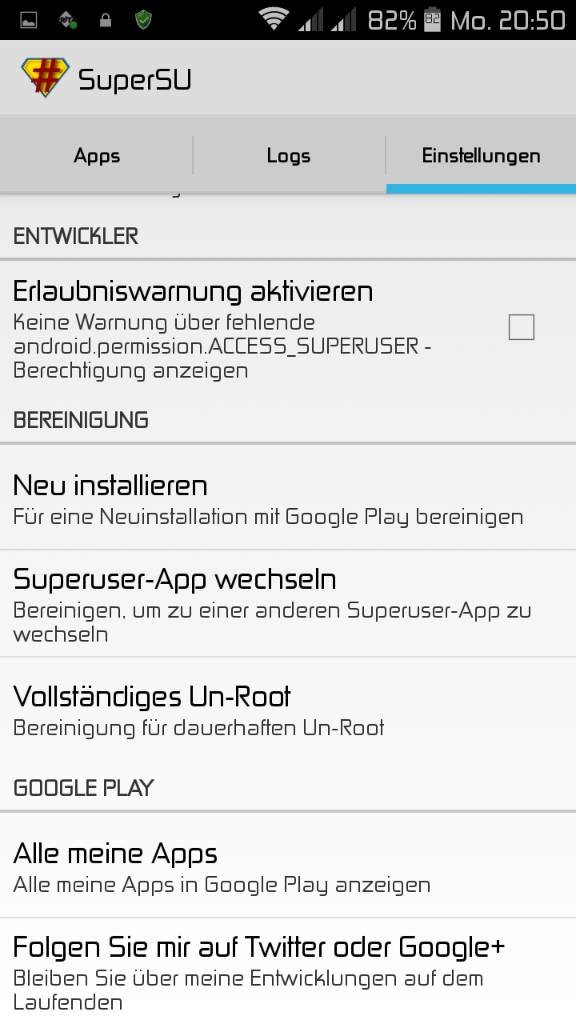

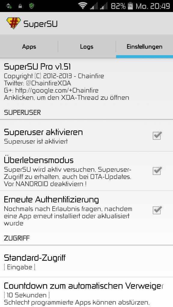

SuperSU starten
Einstellungen anklicken
Vollständiges Un-Root anklicken
Reboot
Reaktionen: Lan_Torgau
Ich habe superuser. Da gibt es die Option nicht.
Was hast Du für eine Version?
Noch eine alte 1.51, war bei der ROM dabei.
Mittlerweile gibts eine 2.46. Hatte keinen Grund zur Aktualisierung, da alles funktioniert.
