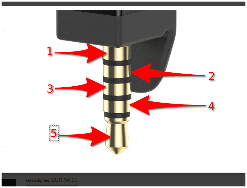

Achtung! Der Stecker ist nicht 4-polig sondern 5-polig!
Ich sehe das nur 4 Ringe, aber wie dem auch sein, funktioniert das Mikro am G3 ?
Nein, funktioniert nicht, da das G3 nur einen 4 polige Buchse hat.
Und es sind 5 Pole am Mikrofon.

weiß jemand für was der 5. pol gut ist?
soweit ich da informiert bin ist ja je ein pol für L und R, einer für Strom (oder? :)) und der vierte für Datenübertragung.
aber für was soll dann hier der 5. Pol sein? noch mehr strom / noch mehr daten?
Fast Richtig :D
2 Pins für den Kopfhörer R/L
1 Pin für GND (Masse)
1 Pin für Micro
Hier eben 2 Pins für Micro R/L
