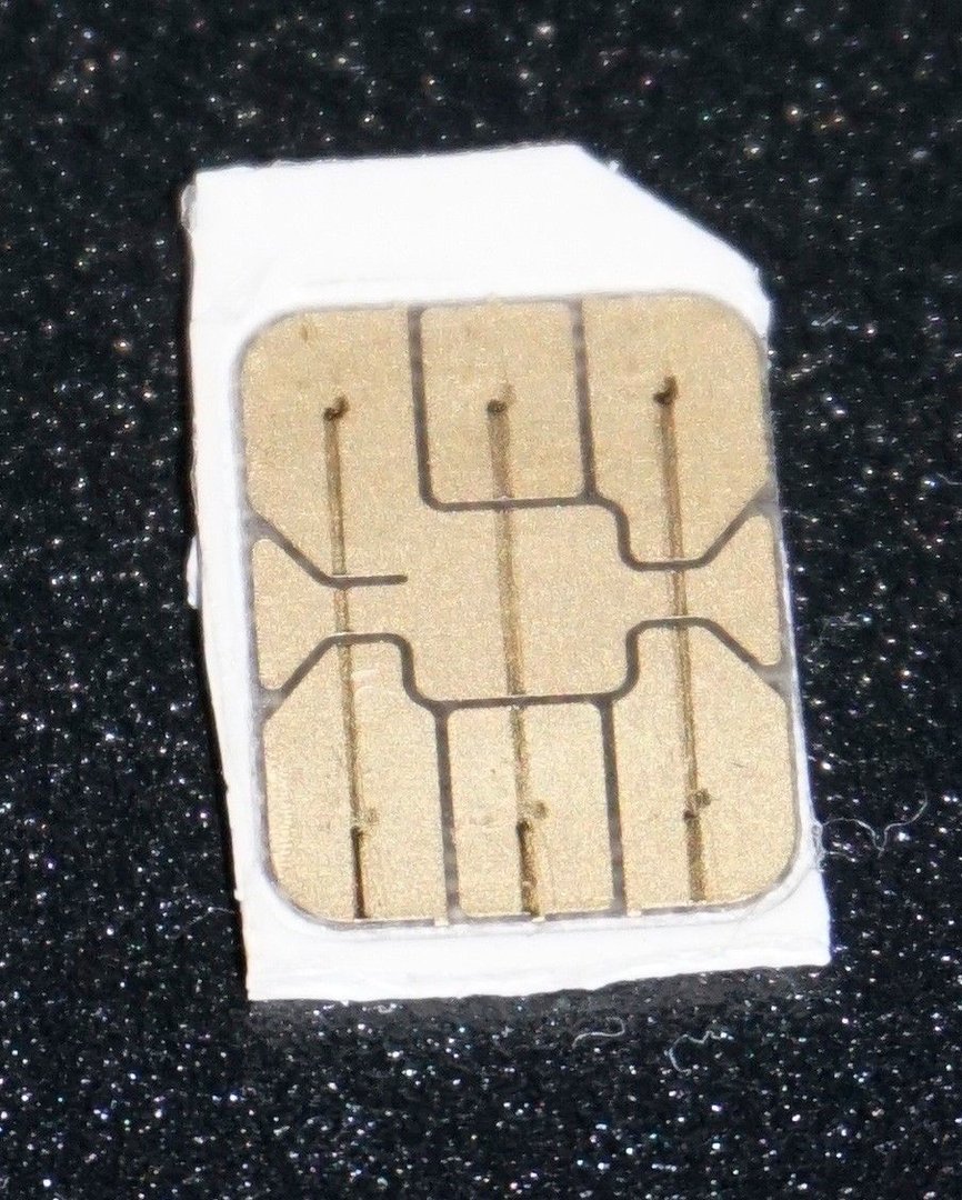

wollte meine SIm Karte zurecht schneiden
Und ja es gibt schon viele Themen dazu.
ABER
Irgendwie ist meine SIM Karte ganz anders. Der Chip ist viel schmäler als auf den Fotos hier im Netz und zudem hat er glaube ich weniger Kontakte.
Was für eine Art Simkarte ist das? (ich schätze sie ist ca. 6-8 Jahre alt).
Habe leider schon geschnippelt und funktionieren tut sie nicht :/

Ich habe schon eine bestellt. Das dauert aber etwas bzw. gibt ja dann auch einen "Schaltungstermin" für die neue Karte sofern ich das richtig verstanden habe.
Zudem wundere ich mich ob es generell mit so einer SIM wie ich sie habe, es nicht funktioniert. Oder ob ich sie nur irg wie falsch einlege da vll der Zuschnitt nicht richtig stimmt.

Das Ding ist doch krumm und schief. Würde mich auch wundern, wenn die funktioniert. Warum nicht einfach stanzen lassen?

so habe den "Fehler" gefunden. Lag an mir selbst %-)
Es war noch ein Stück Tesa auf einem kontakt und der lag so plan dass ich ihn nicht gesehen habe 0o .
Trotzdem ist die Karte anders.
Sie hat nämlich eine Reihe/ Spalte Kontake weniger als eine aktuelle Karte.
Somit muss man sie im LG wenn man von hinten draufschaut, an der rechten Kante ausrichten und links bleiben sozusagen die Kontake einfach unbelegt.
Ich nehme an, dass diese Karte keine LTE Funktion hat.
Wegen dem Zuschnitt:
Ein Millimeter hin oder her sollte eigentlich nix ausmachen: Die Kontake bieten genug Spielraum.
Beste Grüße
Es werden generell nur 6 Kontakte genutzt. Die zwei übrigen (die Sie bei dir weggelassen haben) werden eh nicht genutzt (d.h. die sind eh unbelegt, auch wenn sie da sind).
