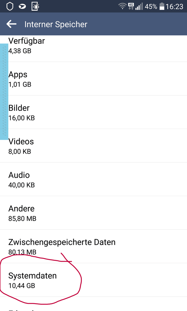

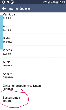

Hi @all und alles Gute für 2016! Ich hatte die externe SD als internen Speicher formatiert. Leider wurden da keine flashbaren zip-Dateien im TWRP Recovery gefunden. Nun habe ich das wieder rückgängig gemacht, sprich die SD wieder als extern formatiert, einen Factory Reset gemacht, nun ist der interne Speicher aber trotzdem noch mit fast 11 GB Systemdateien belegt. Beim 16 GB Device wird so der Speicher knapp. Hat jemand ne Idee, wie ich die riesen Systemdatei wieder auf ein normales Limit bringe? Ich danke euch schon mal im Voraus!
sicher das nicht 11gb frei sind?
oder hast du musik ect. im internen speicher?
Ja,sicher. Siehe Screenshot.
