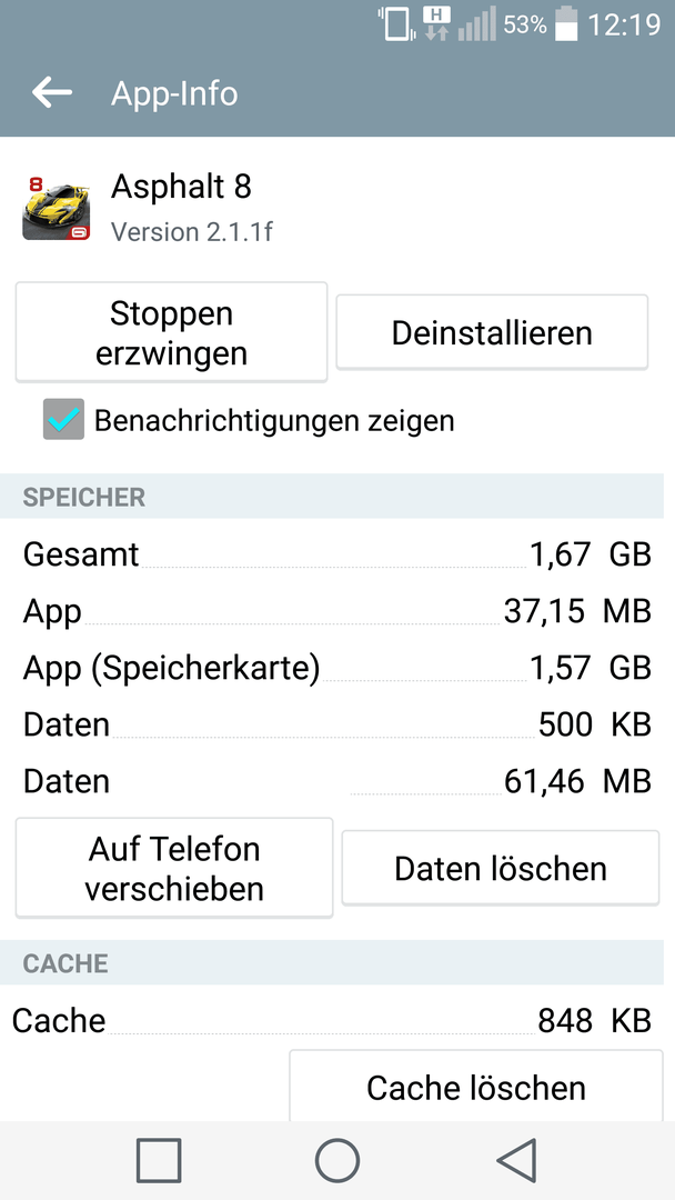

Wie auf dem Screenshot zu sehen ist ist sie verschoben. Da steht ja auch es seien 1.5gb auf der Karte. Aber der Interne Speicher ist genauso voll wie davor.
Ich sehe leider keinen screenshot....
Welche apps hast du versucht auf die sd zu schieben?
Jetzt ist er da :)
Sieht meiner Meinung nach alles ok aus. Aber du meinst,dass der interne speicher nicht leere geworden ist?

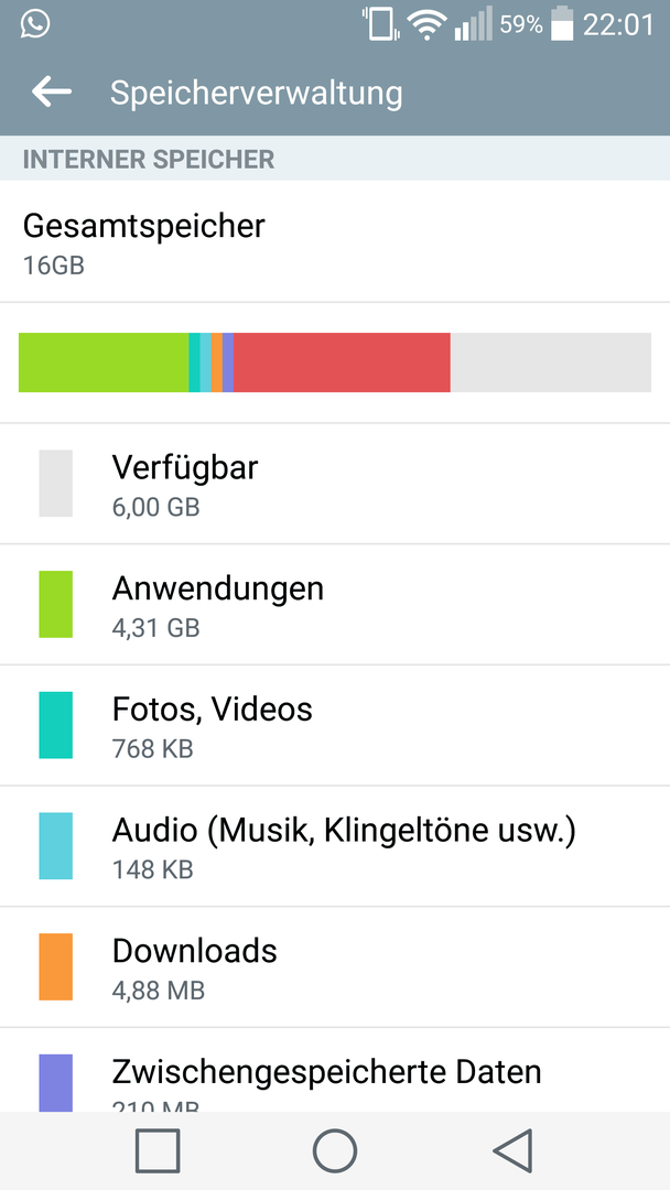

Kannst du mal nen screenshot von deiner speicherverwaltung posten?
Sicher
Das ist normal unter Android 5 mit Android 6 kannst Du die SD Karte als internen Speicher nuztzen.
