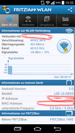

Das 5ghz Netz ist standardmässig deaktiviert.
Sollte dann so aussehen.

Jetzt läufts. Ich hab keine Ahnung wo das Problem lag. Ich hab in den WLAN Einstellungen der Box einmal das 5GHz WLAN aus und wieder angeschaltet. Dazwischen hat die Fritzbox jedesmal das WLAN neu gestartet und dann ging es.
