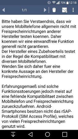

Es ist die Antwort von LG. Wenn das Telefon das rSAP-Protokol nicht unterstützt, dann Frage ich mich warum es das einzige ist was bei mir funktioniert und das erst seit dem Update.
