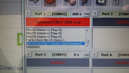

Kleines Update: Hier ein Screenshot des Ergebnisses des Flashen mit der tot-Methode.
