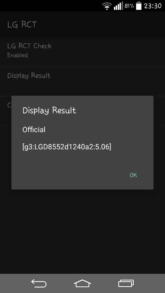

Hey Leute hab vor kurzem Handy gerootet und custom rom raufgepackt und musste dann aber wieder zurück auf Stock...ich hab per flashtool auf Kk 4.4.2 geflasht und dann ganz normal auf 5.0 geupdated...dann habe ich das sondermenü aufgerufen und bin auf LG RCT gegangen um zu gucken ob es noch immer gerootet und da steht dann " official "
Was heisst das nun ??? Hab sogar per Pc suite upgrade Fehler beheben versucht aber steht immer noch das gleiche...

"Official" bedeutet du hast ein LG Stock ROM und Bootloader sowie keinen root Zugriff. Also wie ab Werk. Da drunter steht deine Seriennummer vom G3. :flapper:
Reaktionen: Sascha94
