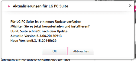

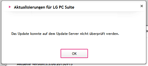

Die Suite lässt sich nicht updaten. (Siehe Bilder)
Hat zufällig jemand die Setup zur aktuellen Version parat bzw. nen Link ?
Weil Die Suite selber bricht immer ab und sagt das diese keine Verbindung zum Server aufbauen kann.

So, ich habe den Fehler gefunden.
Dank eines Hinweis auf XDA von dem Member "Steph09" bin ich nun auch endlich zum Updaten gekommen.
Der Fehler lag bei meinem AV-Programm. (BitDefender Total Security)
Trotz abschalten der Firewall, AV etc. wurde die Verbindung nicht durch gelassen.
Auch eigene Regeln definieren hat nichts gebracht. Andauernd wurde die Verbindung geblockt.
Das komische, ,BitDefender loggte dies nicht einmal, sodass man da mal eher drauf hätte kommen könnte.
"Steph09" gab mir den Hinweis BitDefender doch einmal komplett zu deinstallieren da er es auch so gemacht hat...und siehe da...
erst nach einer kompletten deinstallation von BitDefender konnte ich die LG PC Suite updaten. Strange...
Leider kann man das Update was er runterläd nicht zwischenspeichern, es ist keine einzelne *.exe Datei sondern es werden lediglich die Dateien runtergeladen die ein Update benötigen.
(Win 8) Alle diese Dateien liegen dann in:
"C:\Program Files (x86)\LG Electronics\LG PC Suite\Update"
Naja, aber ich denke da nicht soviele BitDefener nutzen, werden nicht allzu viele das Problem haben. Werde nun auch auf ein anderes AV umsteigen.
