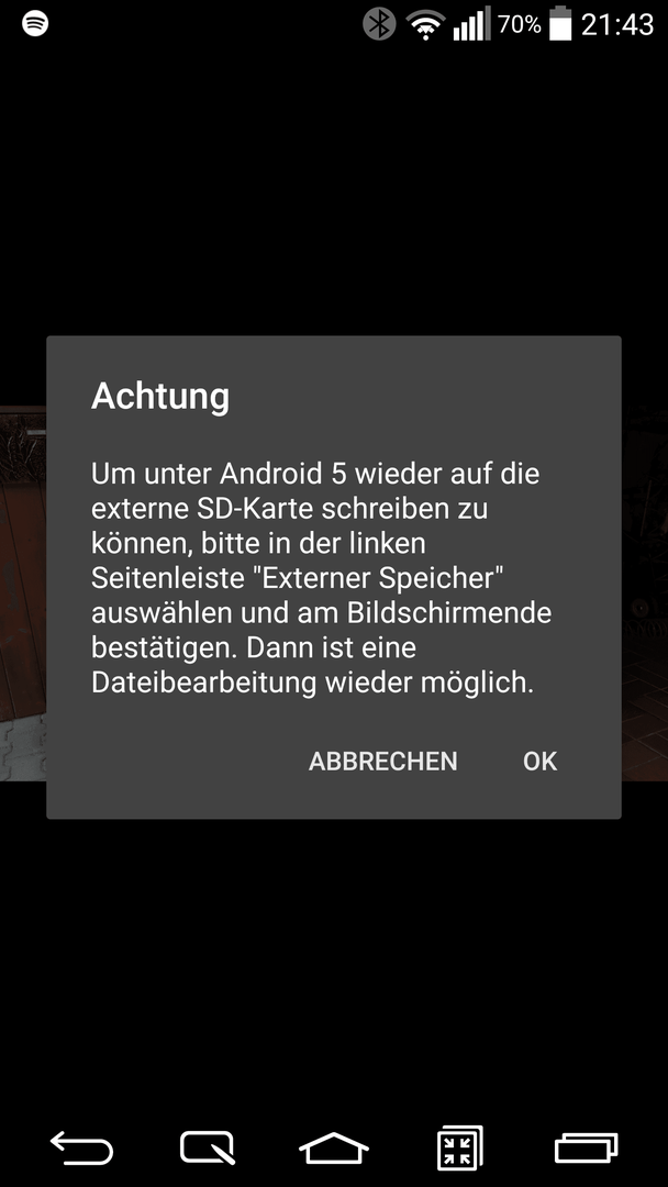

Hallo
Ich hab grad versucht unter 5.0 ein Bild von Speicherkarte extern zu löschen mit quickpic. Dann kam die Meldung auf dem Bild. Ich hab das gemacht. Aber das Löschen klappt trotzdem nicht. Es kommt immer wieder die Meldung

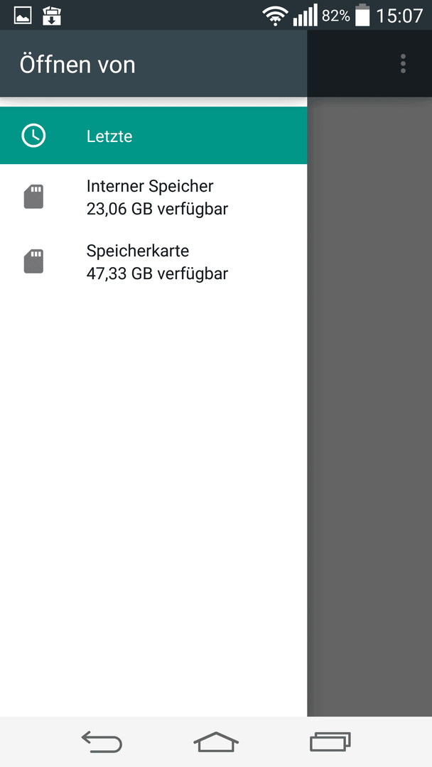

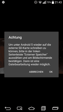

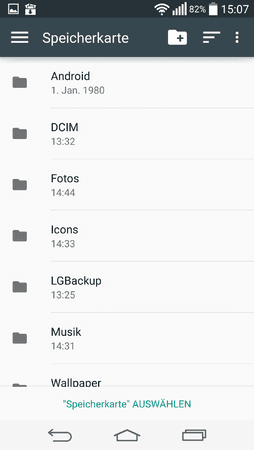

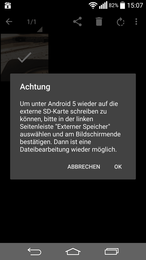

Du meinst das wie auf den drei fotos unten? Das erscheint bei mir nur in quickpic. Wenn ich im 3. Foto dann auf auswählen drucke komme ich wieder in quickpic. Versuch ivh wieder was zu löschen kommt wieder bild 1. Usw.

Genau. Auf dem zweiten Bild oben rechts die drei Punkte. Da konnte ich das auswählen.
ja ist schon klar.
da konnte man das auswählen was dann links erscheint auf dem zweiten bild.
wenn man dann auf speicherkarte klickt kommt man zum dritten bild.
dort unten dann auf speicherkarte auswählen.
aber es geht nicht.

Ich habe mal einen Ordner mit Bildern auf die extern SD kopiert und versucht in Quickpic zu löschen. Erst weigert sich Quickpic, dann kommt der Hinweis am linken Bildschirmrand die SD Karte anzuklicken um die Berechtigung zumZugriff zu ermöglichen. SD Karte angeklickt, fertig. Nun geht's. Ohne Werksreset!
Reaktionen: schackaa
keine ahnung was da bei mir falsch läuft. ich mach es genauso wie du beschrieben hast.
und wenn ich dann die speicherkarte auagewählt habe dann erscheint die meldung wieder wenn ich was kopieren möchte dass ich am linken rand die sd karte anklicken soll.
das kommt immer wieder egal wie oft ich die karte auswähle.
Wieviele Karten bekommst du angezeigt?
ich bekomm die interne und externe karte angezeigt.
genauso wie auf dem zweiten bild weiter vorne
