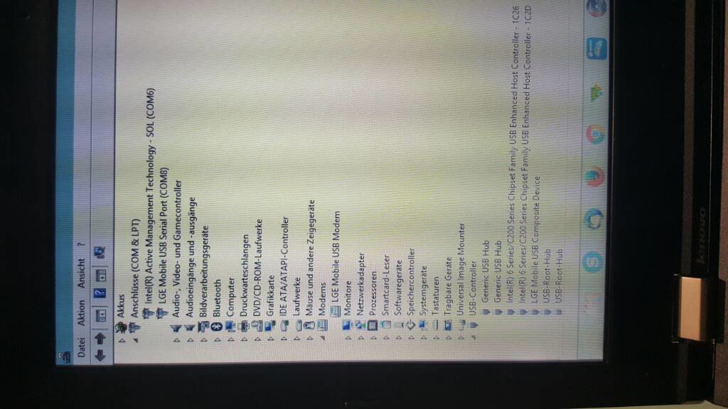

ich habe bei meinem G3 ein riesen Problem. Urplötzlich habe ich einen Softbrick, siehe Bilder und komme weder per PC Suite noch Flashtool oder ADB Bridge weiter, obwohl das Telefon scheinbar korrekt am PC erkannt wird. Leider kann ich es nicht mehr als Massenspeicher einhängen und somit keinerlei Daten sichern [emoji26] .

Ja, geht. Aber das Flashtool sagt "Server unavailable" der flash findet nicht statt.

Was zeigt der Rechner denn an wenn das Handy im Download Modus dran hängt?
