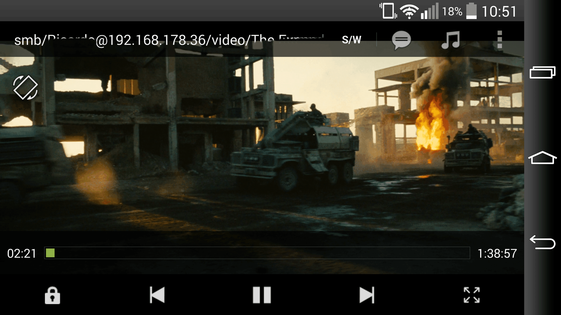

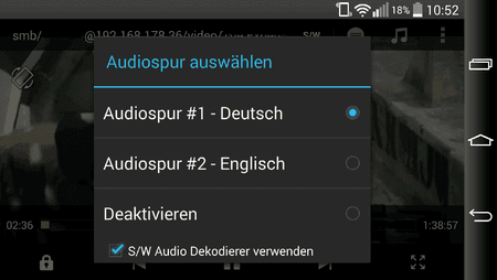

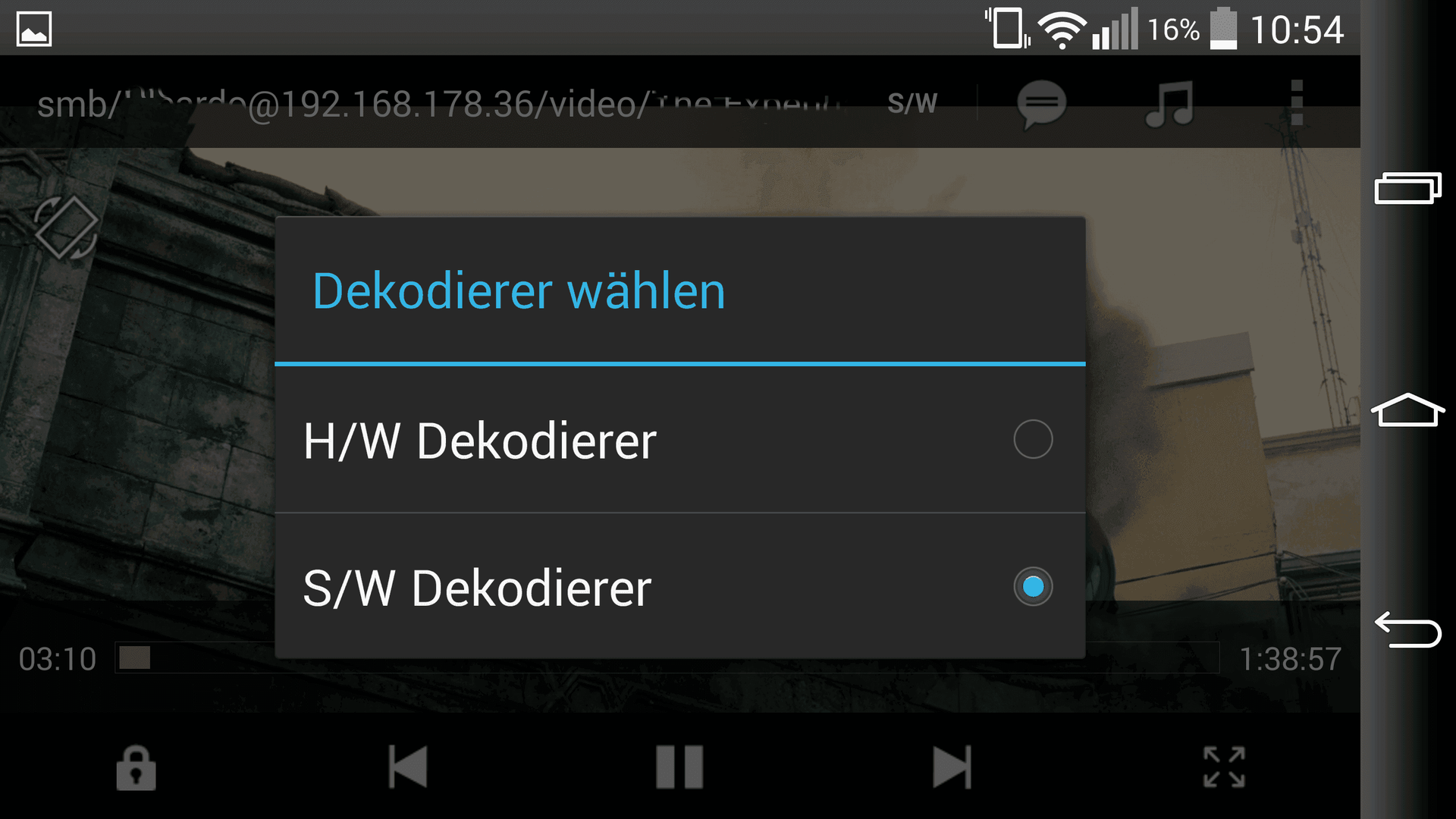

Meistens liegt das an fehlenden Codecs. Bei mir funktioniert es mit dem MX Player vom Synology NAS 213+ einwandfrei. Damit dieser auch mit HD-Ton, DTS usw. umgehen kann, mache folgendes:
  1. Zuerst lade dir mal hier von XDA das AIO Pack (2. Post Nr. 9) auf dein LG in den Downloadordner. (Ist auch dort nochmal alles beschrieben)
  2. Starte den MX Player und er wird dir dann anzeigen das Codecs zu installieren sind, was du auch tun solltest. (Evtl. entpacken des ZIP-Archives? Brauchte ich nicht.)
  3. Nach der Installation startet der Player neu.
  4. Jetzt wählst du das Video ganz normal auf deinem NAS, bei der Playerauswahl den MX Player auswählen.
  5. Wenn der Player gestartet ist, klicke einmal aufs Display damit die Bedienleiste eingebendet wird und schaue dir die obere Leiste an! Wenn dort H/W hinter dem Videotitel steht drücke dort drauf, also H/W anklicken!
  6. Es erscheint das Decoder-Auswahlmenü jetzt auf "S/W Dekodierer2 umstellen
  7. Das gleiche für den Ton! Dazu auf das Notensymbol klicken, "S/W Audio…" aktivieren und die gewünschte Tonspur auswählen, wenn mehrere vorhanden sind.
Habe dir dazu auch 3 Screenshots angehängt.
Ich schaue damit problemlos 10 GB große MKV´s, in 1080p, über WLAN vom NAS, ohne Aussetzer und Ruckler. Aber nur wenn sich nicht zeitgleich auch die ganze Familie im WLAN-Netz tummelt.
