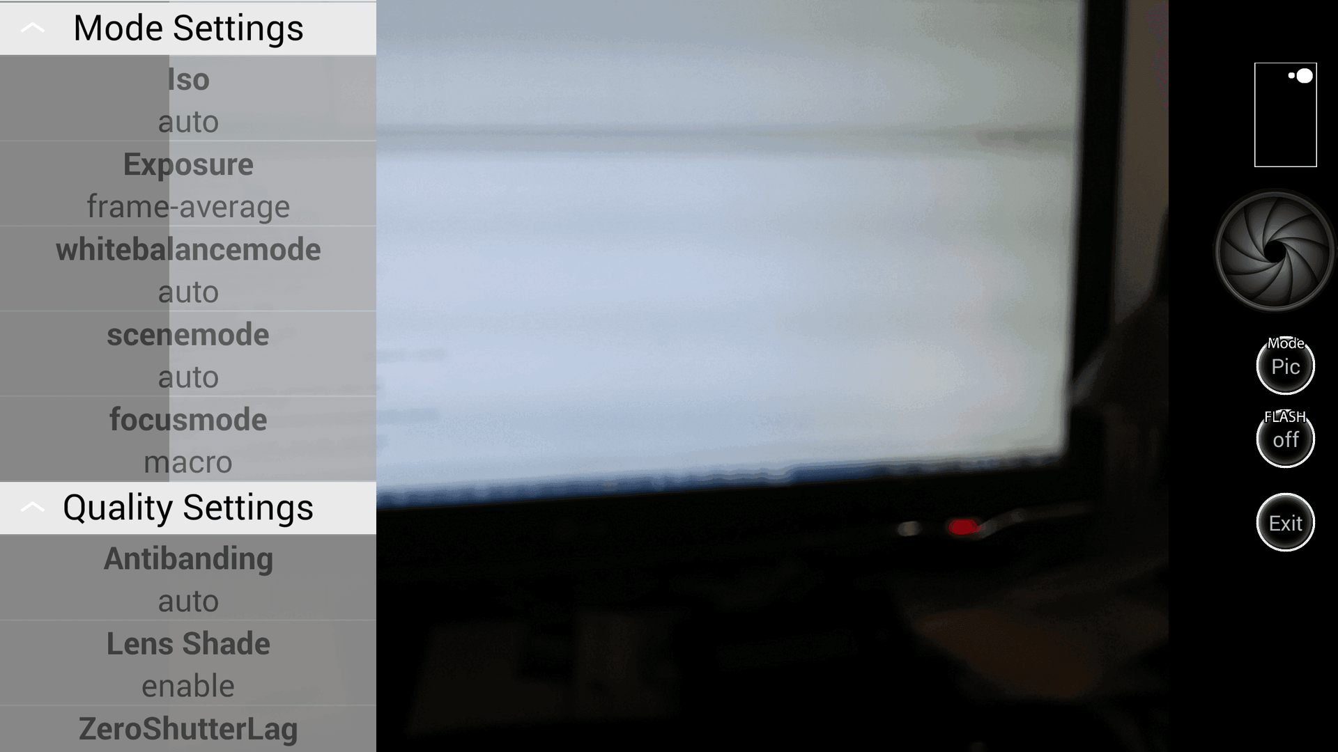

Um die Settings zu öffnen auf dem Display von rechts nach links wischen.

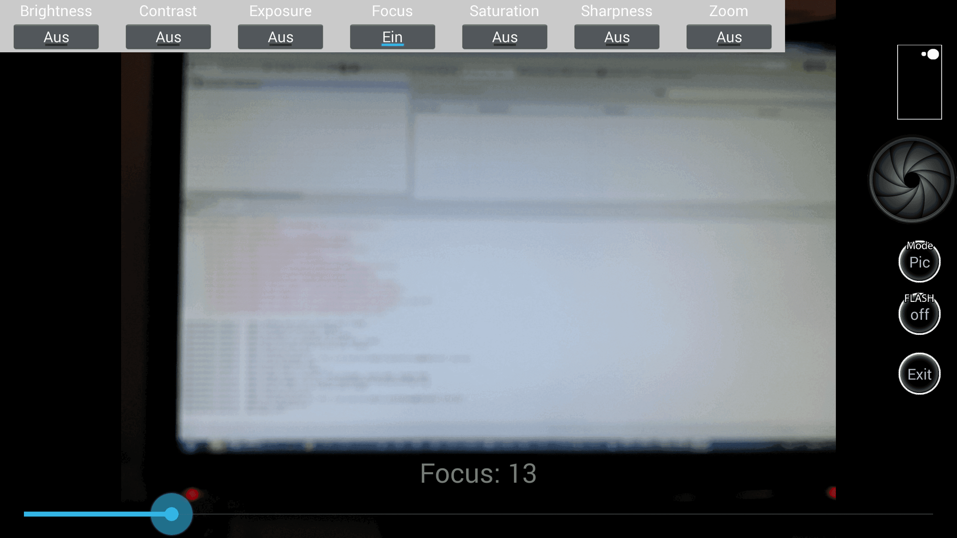

Um die Manual Settings zu öffnen von oben nach unten wischen.
Das selbe umgekehrt um sie wider zuschließen
In der App stellt man in Picture Settings das Picture Format auf eines der bayer-mipi formate. Welches ist eigentlich egal am Ende kommt immer bggr raus. Dann nen Bild machen und es wird auf der SD gespeichert mit der Endung .raw
