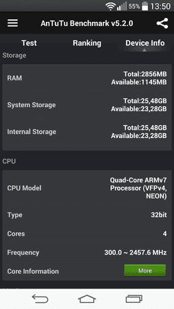

Hi, ich hab mein 32er vor gut ner Woche bekommen und bei mir passt alles. 2865MB RAM, da kann bei dir/euch was nicht stimmen. Entweder würde ich die aktuellste FW manuell flashen und dann nochmal alles zurücksetzen oder es muss etwas Defekt sein, bzw muss es eine "geheime" 32 Version mit doch nur 2GB RAM geben...

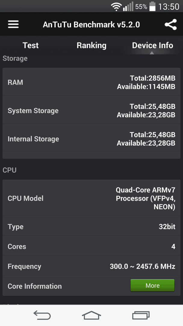

Könntest Du bitte mal mit AnTuTu Benchmark unter Device Info nachschauen wieviel RAM (Total) bei Dir ausgelesen wird. Bei meinem 32er G3 werden auch nur 2856MB ausgelesen.
286x sind normal, keine Sorge. 186x wären zu wenig.

Also was hab ich jetzt?? 3 GIGA ram und 32 GIGA Speicher oder.. Weil da steht immer weniger
Das ist normal. Bei dir ist alles i.O.
Chicken du hast 3 GB RAM.;)

Sorgen muss man sich dann machen, wenn bei Total als erstes ne 1 steht, dann sind es nämlich nur bis zu 2GB RAM.;)
