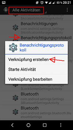

Das ist kein Andoid-Problem. Wenn du die Einstellung als Widget auswählen kannst, aber die gewünschte Option nicht findest, dann bietet der Stocklauncher diese Schnittstelle nicht an. Dieser ist immer herstellerspezifisch - daher passt es ja. (ich hab die Option auf meinem Moto E auch nicht).

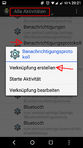

Was aber geht - grad selbst ausprobiert - und auch bei dir evtl. funktoinieren könnte, ist die App Activity Launcher – Android-Apps auf Google Play
Dort wählst du "alle Aktivitäten" und suchst mal die Einstellungen ab. Da bin ich auf "Benachrichtigungsprotokoll" gestossen - ist das evlt. das was du suchst?
Durch longpress darauf kannst du dir dann eine Verknüpfung auf den Homescreen setzen lassen.
Evtl. hilft dir das weiter .

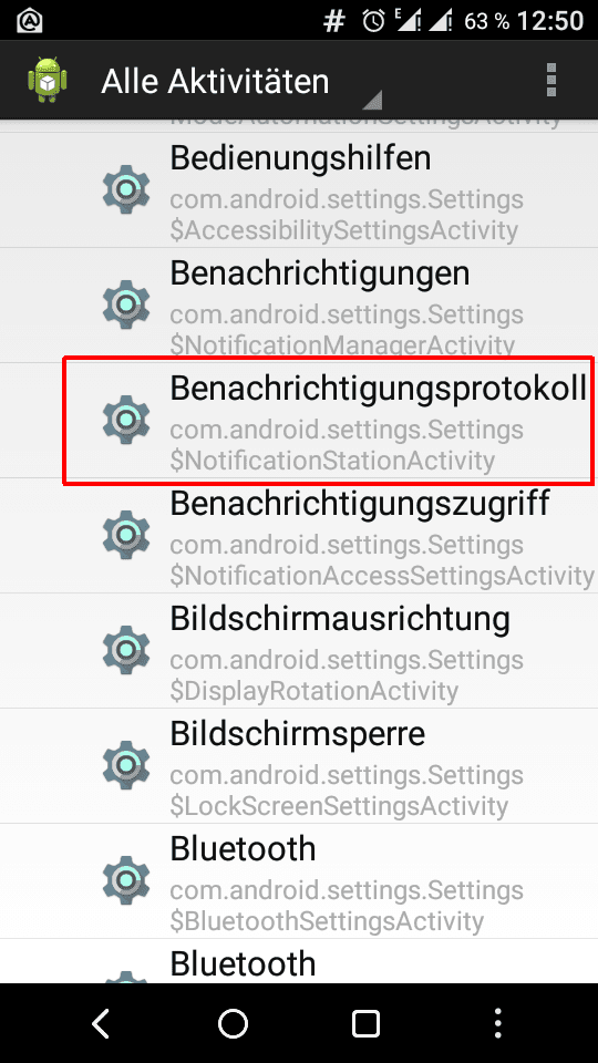

Ich hab mal in der App alle Einstellungen durchsucht. Steht zwar alles in Englisch, aber ich hab mich auf "notification" konzentriert und nichts gefunden. Steht es bei dir unter einer anderen Bezeichnung?
Auch die Hauptbezeichnungen in English?
Naja wenns so ist - ja notification ist ja schon mal richtig. Die Activity heißt
Die Hauptbezeichnung ist auch deutsch. Aber was bei dir Benachrichtigungsprotokoll heißt, heißt bei mir nur Benachrichtigungen. Aber der englische Untertitel heitß bei mir ebenfalls:
com.android.settings Settings$NotificationStationActivity
Wenn ich aber die Verknüpfung aufrufe, verabschiedet sie sich mit der Meldung:
Leider wurde das Programm Einstellungen beendet
Ja, dann gibt es die Firmware nicht her. Dann wirst du da auch nichts machen können außer evtl. Alternativ-SW flashen (sofern verfügbar) und darüber den Zugriff erlangen.
