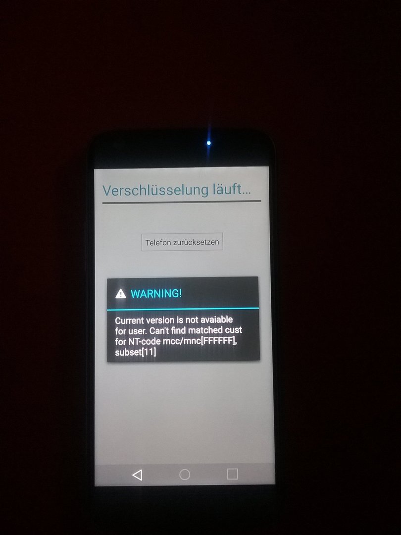

ich habe selbes Problem und wollte über dem Recovery das Handy zurücksetzen. Da ei bekomme ich jetzt folgende Meldung, habe es als Bild angehängt. Ich kann die Meldung, mit Klick auf dem Bildschirm weg drücken, aber dann bin ich einer Boots bleibe, weil es sich immer wiederholt. Kann mir jemand dabei helfen?
