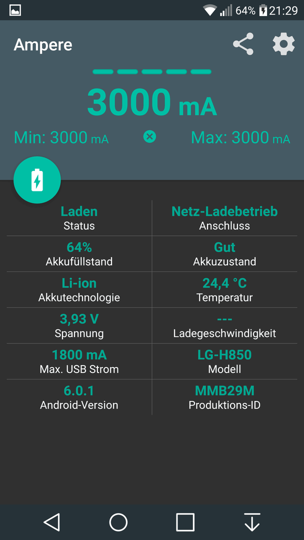

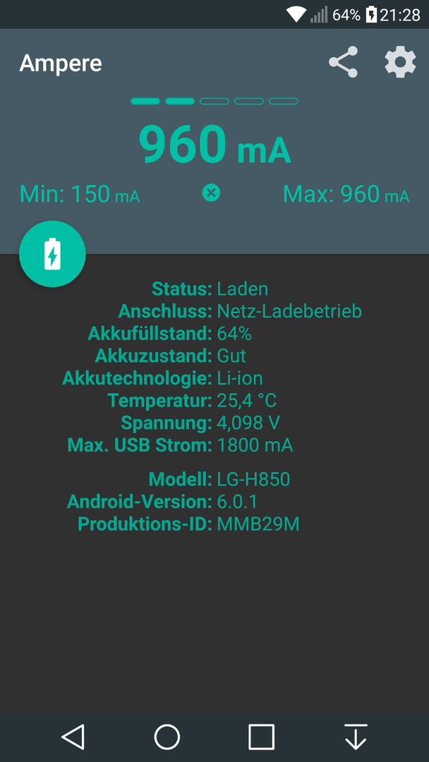

Ich habe mir mal den Spaß gemacht und das Originalkabel mit dem Original-Fastcharger sowie das gleiche Ladegerät mit "einem" Kabel von Aukey zu "messen". Und zwar exakt mit einem von diesen. AUKEY USB C Kabel auf USB 3.0 A 1M * 3 Type C: Amazon.de: Elektronik
Der Akku hatte 63 Prozent, daher ist das ja schon reduziert - er ist annähernd voll und die Ladeelektronik beginnt abzuriegeln..)
Auf der linken Seite sehen wir das Aukeykabel. Das wird vom Ladegerät als "Schnellladen" erkannt, liefert sichere maximale 1800 mA (MAX. USB-Strom) (daran erkennt man auch ob das Kabel potentiell das angeschlossene Gerät grillt, weil es nen bestimmt Widerstand falsch oder gar nicht verbaut hat, mehr als 3000 sollten da niemals stehen) und erledigt bei nem leeren Akku super seinen Job. Ich habe jetzt keine Screenshots, reiche das aber definitiv nach.
Zum Zeitpunkt des Testes lud dieses mit etwa 4 Watt (Volt x Ampere) trotz Schnellladen. Nagut, Momentaufnahme...
Auf der rechten Seite sehen wir das Originalkabel. Entschuldigt die andere Anzeige, es sind verschiedene Möglichkeiten gegeben - die Inhalte sind die gleichen. Dieses liefert bei geringerer Spannung (verhandeln mit der Ladeelektronik) 3000 mA. Also etwa 6,9 Watt. Momentaufnahme.
Erste Erkenntnisse:
- Das Kabel macht ne Menge aus
- Das Ladegerät funktioniert nur dann gut, wenn das Kabel mit macht.

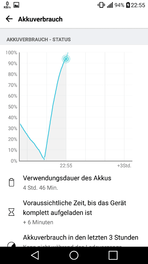

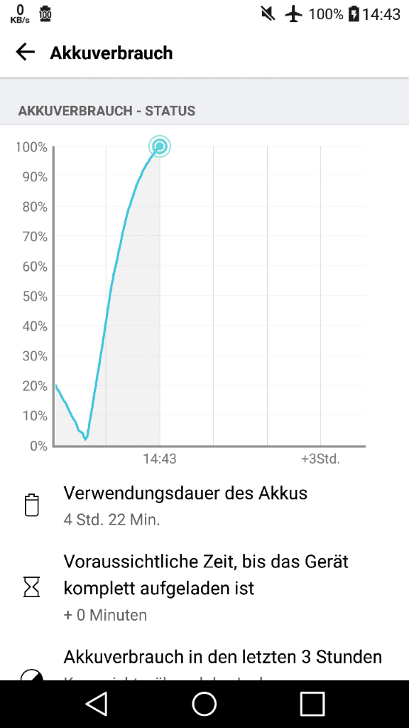

Gestern habe ich ein noch besseres Ergebnis bekommen.
Das Handy befand sich im Flugmodus, alle apps waren geschlossen. Geladen wurde wieder mit einem Anker Powerport+ Quick charge 3.0 netzteil und dem Orginal Ladekabel. Ich habe es bis zu den 94% kein einziges mal angefasst.
Laut GSam battery monitor ging es von 3% zu 94% in 66 Minuten!
Das Szenario 0-100 in 1H ist durchaus vorstellbar.
Meiner Meinung nach sind die Ergebnisse mehr als zu akzeptieren, in einer Stunde fast voll das würde ungefähr permanenten 5V/2,7A entsprechen!! Das in das Handy Müssen also permanent 15Wh reingepumpt worden sein. Mit dem Anker Quick charge netzteil sind maximal 19,5Wh zu erreichen (6,5V/3A), das netzteil wurde also ausgereizt. Qualcomm's Aussage (3300mah akku innerhalb von 35Minuten auf 80%) ist aber nicht erreichbar, zumindest nicht mit Im handel erhältlichen Quick charge Netzteilen.

@SilvioK
Du schreibst in Deinem obigen Posting daß der rechte Screenshot mit den 3000mA mit dem original-Fastcharger und dem Originalkabel erstellt worden ist.
Wie hast Du denn das geschafft? Mit dem Originalequipment komme ich nur auf 1010mA - durchgehend.
Ich habe es eben nochmal geprüft. Akku bei 59 Prozent, Originalkabel, Originalcharger, Display aus (sonst ist Fastcharge inaktiv), Display ein, so schnell wie möglich zu Ampere und dann beobachten wie es langsam aber sicher bei den von dir angegebenen Werten ankommt. Das brachte das Aukey Kabel nicht. Leider kenne ich keine App, die während des deaktivierten Displays die Ladespannung kontinuierlich aufzeichnet.
