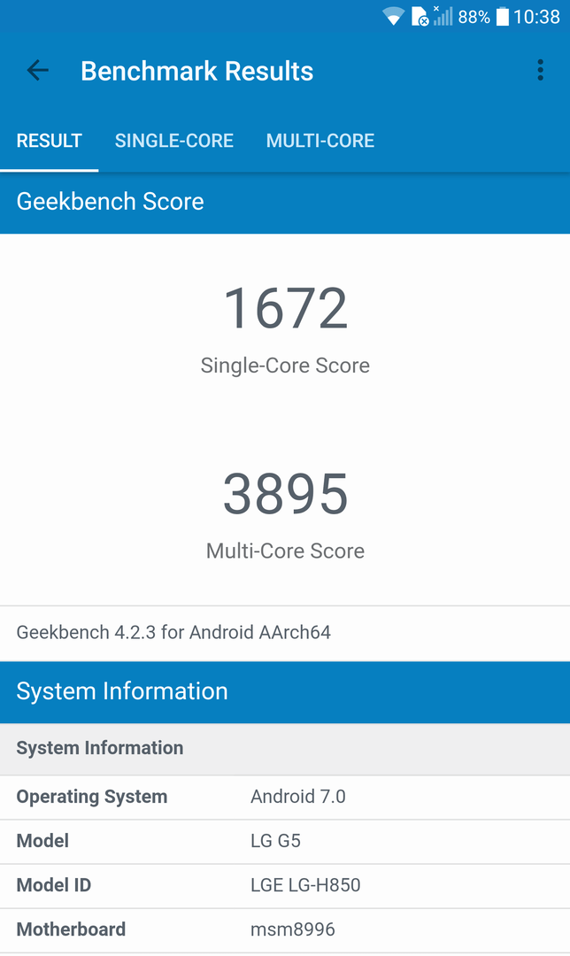

So, Gerät wieder da, neues Display und Mainboard, jetzt scheint wieder alles zu funktionieren.
Das neue Display hat auch ein paar Mängel aber das ist alles im Rahmen. LG hat leider kein gutes Display beim G5 verbaut. So lange man bunte Bildchen anschaut ist noch alles ok.
Von der Größe mal abgesehen. Was die paar mm mehr Breite und paar cm mehr Länge ausmachen.
Hab mal Geekbench laufen lassen um zu schauen ob alles in Ordnung ist, scheint zu passen.
Jetzt Brauch ich mir nur noch überlegen ob behalten oder verkaufen.
