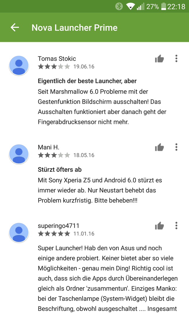

[doublepost=1469046219,1469043591][/doublepost]Nun wollte ich gerade den Nova kaufen und sehe das in den Bewertungen!
Habe es gerade mit Apex getestet, sperre ich normal über den Power-Button funktioniert das entsperren ganz normal nur wenn ich es mit Knockoff sperre (EDIT: sperre es genaugenommen mit Screen Off an Lock und genau hier scheint das Problem zu liegen?!) funktioniert es nicht mehr und das wird dann ja mit dem Nova dasselbe sein?!
Es sei denn die haben das mittlerweile gefixt, kannst du das vielleicht mal eben testen bevor ich den umsonst kaufe?

Also ich habe das Problem auch, wenn ich das Handy über eine Geste vom Nova Launcher (Doppel Tipp) sperren lasse. Stört mich allerdings nicht, habe ich wieder deaktiviert. Geht ja auch über die Statusleiste...
