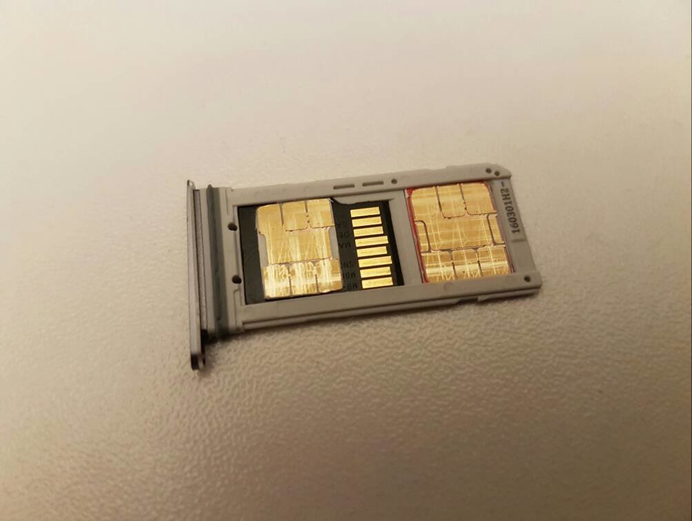

Wo hast du dein H860N Dualsim gekauft? Hast du Bilder von dem ganzen? Besitze im moment ein S7edge Dualsim und habe bei dem auch die SIM auf die Speicherkarte geklebt. Wollte mir demnächst ein G5 Dualsim zum Testen zulegen. Ich frage mich ob die Sim exakt gleich auf der Speicherkarte sein muss wie beim S7, wäre echt perfekt ;)
Bilder habe ich keine.
Beim G5 sind die Kontakte der Speicherkarte und der Sim auf der gleichen Seite und die Sim hat ca. 3 mm Abstand zur Kannte der SD.
Edit sagt: Gekauft bei eGlobal Central (Germany)
Kannst du nicht mal paar Bilder davon machen...??? :thumbdn:
Bitteschön
Recht ist übrigens eine Nanosim, ausgestanzt aus einer älteren großen Sim.
Reaktionen: Maxis
Super! Liegt genau wie bei meinen S7 Edge auf der MicroSD :cool: dann kann das G5 Dualsim kommen :D
