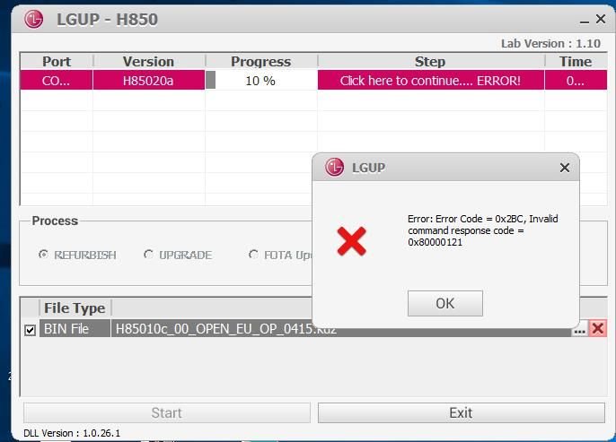

Hi @all, habe es so gemacht wie in der Anleitung... bricht immer ab... Weiss jetzt nicht was ich tun soll... G5 noch immer über USB verbunden, habe Schiss es zu trennen. Auf Bildschirm von G5 steht Firmware Update COM 5... Bin im Moment etwas Bluthochdruck-gefährdet...
LG Rolf

@JC00P3R, Danke erst einmal. Bin gerade am Downloaden und berichte dann. Falls es nicht funktionieren sollte, was wäre der Worst Case für da G5? Gäbe es noch etwas ohne es Einschicken zu müssen?
LG Rolf
@G5-Rolf es kommt drauf an. Wenn dein Gerät noch unter Windows erkannt wird solltest du das Problem beheben können ohne einschicken.

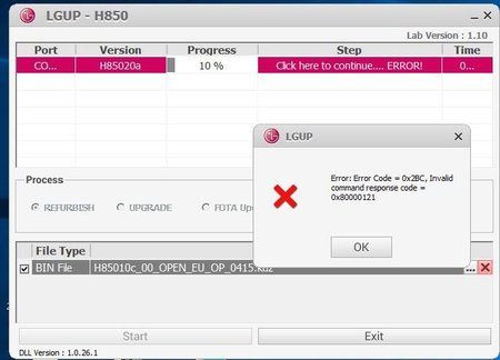

Hab auf diese Fehlermeldung. Ist aber kein Problem, hab das in den letzten Tagen oft gehabt. Schnapp dir die Lab-Version vom LGUP in Version 1.11 und dazu noch die DLL-V2, dann per Upgrade drüberbügeln und dann ist die 923er Version drauf und dein G5 läuft wieder. Ich hätt´s gern per Refurbished drauf um den scheiß Vodafone Krempel endlich loszuwerden. Ich probiers jetzt mal mit der neuen LGUP Version vom Link oben. Schau´mer mal.
--> wenn du noch Probleme hast, notfalls mal per Facebook anschreiben falls du das hast.
[EDIT] Ich kriegs nedd hin ohne Fehlermeldung. Ich bekomme die Meldung (siehe oben), eine Refurbished Installation ist nach wie vor nedd möglich, egal über welche LGUP Version, egal über welche DLL-Version, etc.
Reaktionen: G5-Rolf
