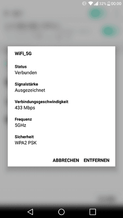

Also ich habe die exakt gleiche Hardware. Das LG g5 und die fritzbox 7490. Mein Handy verbindet sich mit dem 5ghz Netz. Allerdings habe ich wie gesagt die beiden Netze unterschiedlich benannt.

Bei mir klappt es einwandfrei mit 5GHz, aber ich habe die Netze auch unterschiedlich benannt und das G5 kennt nur das 5GHz-Netz und verbindet sich dann auch automatisch damit.
Da der 5GHz Empfang in der kompletten Wohnung auch nach 2 Wänden noch gut ist habe ich so einfach die Kontrolle darüber dass alle Geräte, die 5GHz können, auch 5GHz nutzen.
