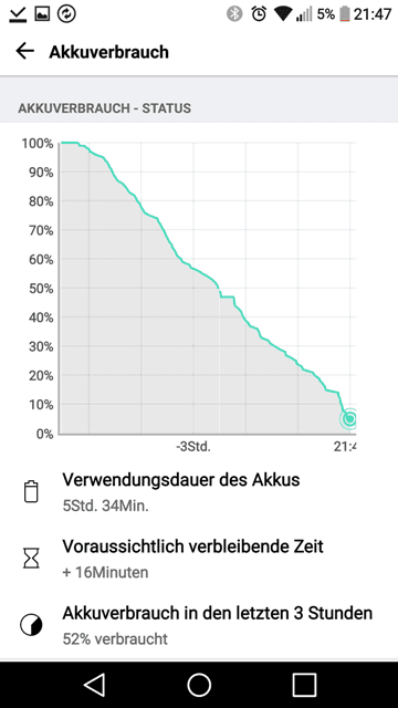

Konkret bedeutet das, dass der Akku schon sehr oft nach nur ca. 6 bis 7 (!) Stunden leer ist (von 100% bis auf Gerät aus), wobei ich das Handy nur unwesentlich genutzt habe. Ich habe mal zwei Screenshots angehängt (Akkustatus + genutzte Apps / Services).

Hier noch ein typischer - "schlechter" Entladeverlauf:

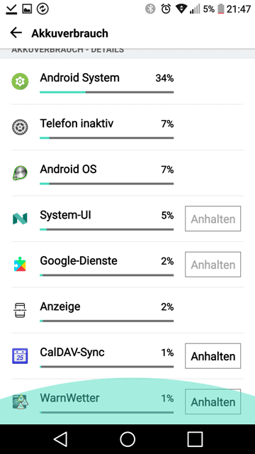

Und die beteiligten Apps:
Der Anteil von Android System ist schon exorbitant. Irgendwas läuft da ständig und saugt den Akku leer.
