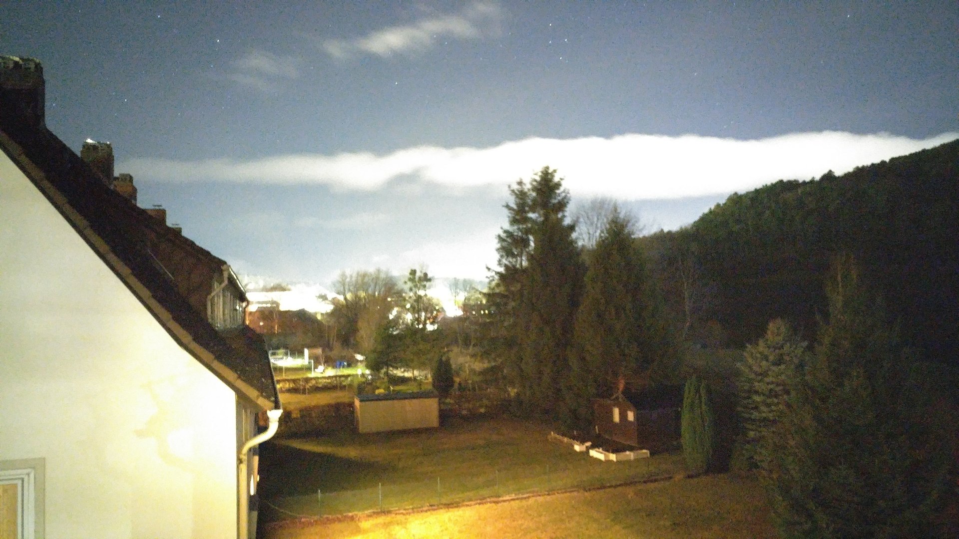

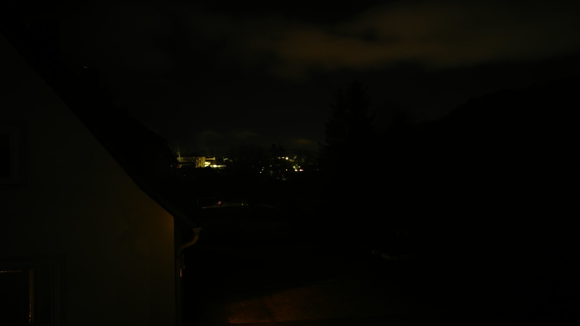

Edit:
Habe jetzt mal 2 Bilder aufgenommen , das helle mit Rauschen ist von Nougat und das dunklere von MM.
Beide Bilder im Manuellen Modus ( 20sek und ISO 50 ). Man sieht ganz klar einen Unterschied. Nougat macht den ISO-Wert nicht Manuell !
Das ist wohl ein Fehler in der Kamerasoftware
MM.jpg Nougat.jpg .

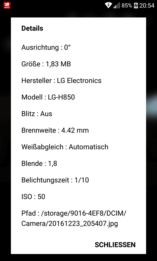

Bei mir geht ISO50 bei manuell. N7.0 mit Weksreset, eingerichtet über Gooogle-Konto.
Ganz schön finster das Bild :sneaky:
Finster ja , aber dafür echte ISO 50 ;-)
Steht zumindest in der Dateiinfo.....:blushing:

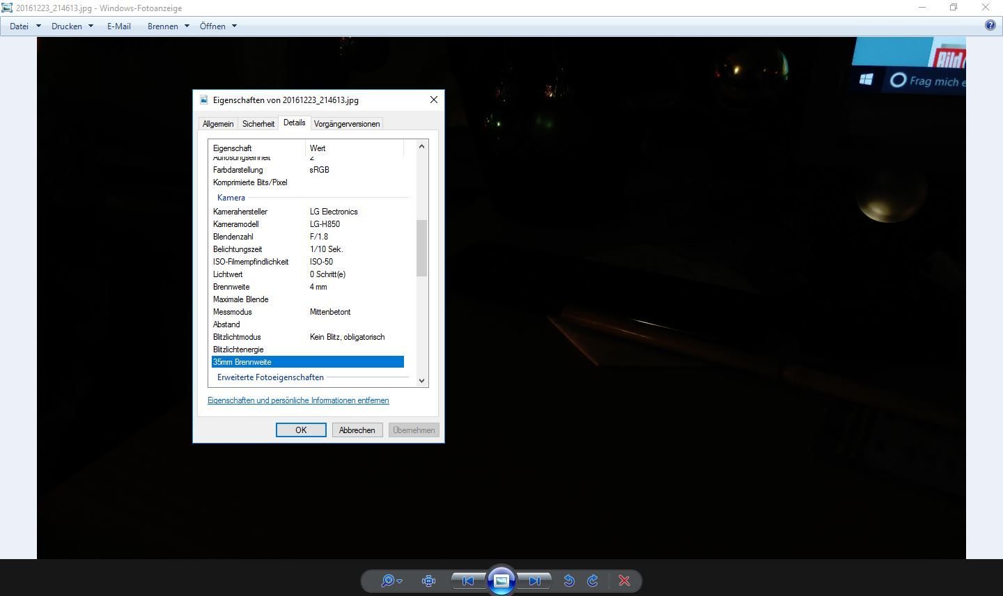

Zieh dir mal das Bild auf PC und lies mal da die Exif Daten aus.
Da steht auch nichts anderes....
