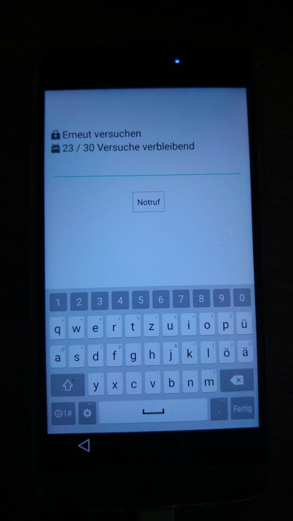

Hallo erst mal.
ich habe mich wegen einem Problem mit meinem G5 angemeldet.
Es hat vor paar Tagen das Update auf Nougat bekommen.
Das lief so weit fehlerfrei.
Es war noch ein Firmwareupdate über LG Bridge erhältlich,
das wurde auf das Telefon aufgespielt. Nach dem Neustart möchte er jetzt ein Passwort haben.
Es stand schon am Anfang an Versuch 28 von 30 da.
Das ist weder der Entsperrcode, die Pin oder sonst was.
Es bleibt in diesem Menü und macht ab und zu ein Tack geräusch. Wenn man was eingibt gibt es dann für eine Weile Ruhe.
Nach Neustart sind es immer 2 Versuche weniger.

Hallo, wir haben das Problem im alleingang gelößt.
Hier zumindest die Lösung wenn jemand anders das Problem haben sollte.
Das Gerät hat auch nicht auf den Hard Reset reagiert.
Das haben wir wirklich mehrfach probiert.
Aber :)
Wenn man die Lautstärke + taste gedrückt hält und dabei das Kabel am PC ansteckt erkennt LG Bridge das Handy wieder.
LG Bridge hat das Firmwareupdate nochmals Heruntergeladen und installiert.
Jetzt hat es Funktioniert, obwohl es laut LG Bridge ein update war ist aber jetzt wieder Android 6 mit Werkseinstellungen drauf.
Zumindest geht das Telefon wieder. Das war ja die hauptsache.
MFG, felix
