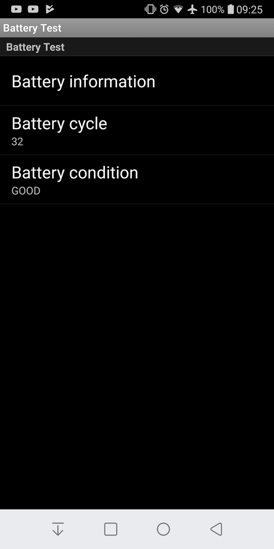

Also unter dem oben genannten Code stehen nur Netzwerkinfos. Vlt. meintest du diesen Code *#546368#*870#.
Bei mir kommt unter SVC Menu-> Battery Test folgende Infos:
