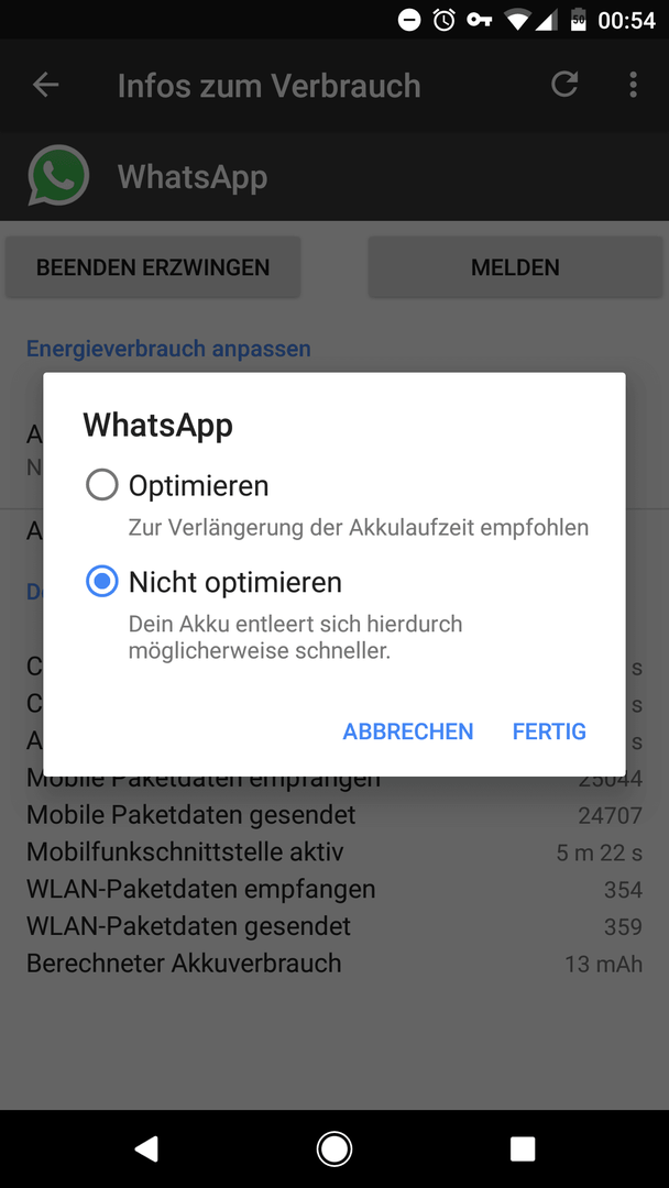

hast du WhatsApp mal aus der Akku-Optimierung rausgenommen? vermute mal dass der Doze-Modus eventuell deine App schlafen legt
also prüfe bitte ob da die Optimierung hier greifen soll oder nicht...soll ungefähr so wie auf meinem Bild aussehen (hab das Google Pixel)

Danke, das probiere ich mal. Aber es ist ja nicht nur WhatsApp, das war nur ein Beispiel, bei dem es mir besonders auffällt. Es betrifft alle Nachrichten. Gmail, Facebook, Ebay Kleinanzeigen etc. Zwischenzeitlich kommen Nachrichten pünktlich an. Dann wieder nicht. Als würde das G6 alle Internetverbindungen im Standby kappen. Was es nicht tut, aber ich kann es mir eben nicht erklären.
