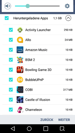

Edit2: Damit kann man doch keine Appdaten wie Spielstände usw sichern, oder?
Edit3: Hab es gerade probiert. Da gibt es offensichtlich das gleiche Problem, dass viele Apps nicht korrekt gesichert werden, Das Backup wird nur 10kb groß. Betrifft vor allem Spiele.

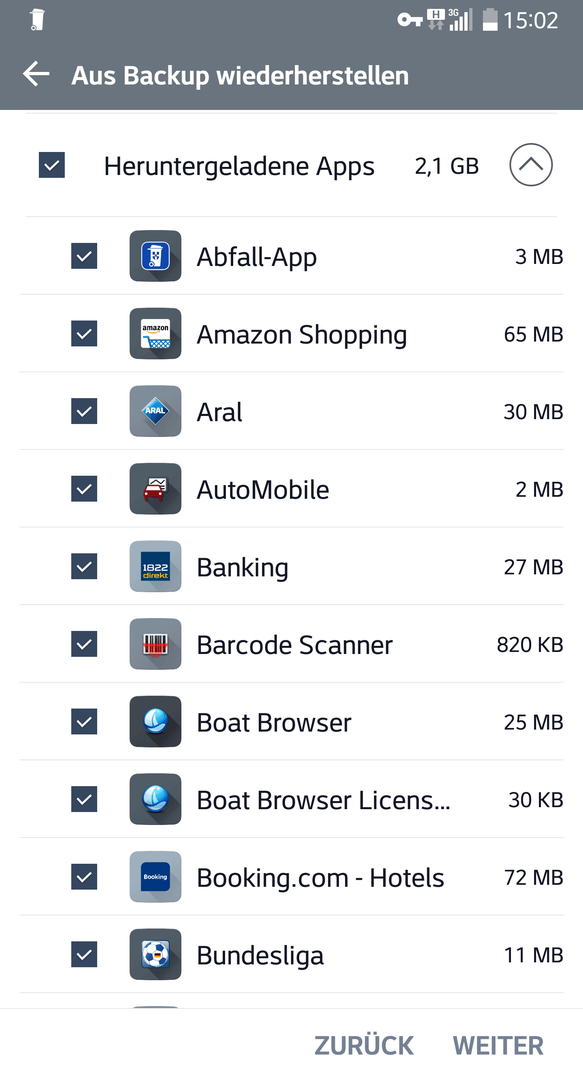

Kannst du mal testhalber auf das Wiederherstellungsmenü gehen und nachsehen, ob einzelne Apps mit ner Backupgröße von 10kB dabei sind?
Das ist ja das heimtückische. Medien usw werden korrekt gesichert. Man denkt alles wäre gesichert.
Wenn man übrigens die PC Software (LG Backup Suite) verwendet, kommt der Hinweis, dass das Backup ab Android 6 nicht mehr funktioniert.
Hier mal ein Beispiel von mir. Die Backups mit 10kB funktionieren nicht.
Hab ich mal gemacht. Keine einzige App mit 10KB dabei. Sieht alles so weit OK aus. :confused2:
Reaktionen: 1907

Dann liegt es wohl an meinem Gerät. Leider bekomme ich schon seit Jahren keine Updates mehr. Offenbar hat LG fürs G6 nachgebessert.
Denke bei dir (euch) ist alles ok mit LG Backup oder Switch.

Falls noch jemand das gleiche Problem hat wie ich, dass manche Apps nicht richtig gesichert werden. Ich konnte das Problem nun einkreisen.
Es scheint damit zu tun zu haben, dass ich die Speicherkarte als "internen Speicher" formatiert habe und einige Apps auf dieser Speicherkarte ausgelagert sind.
Wenn man die betroffenen Apps auf den internen Speicher verschiebt, wird das Backup korrekt angelegt. Sobald die App wieder auf der Speicherkarte ist, gibt es scheinbar Probleme.
