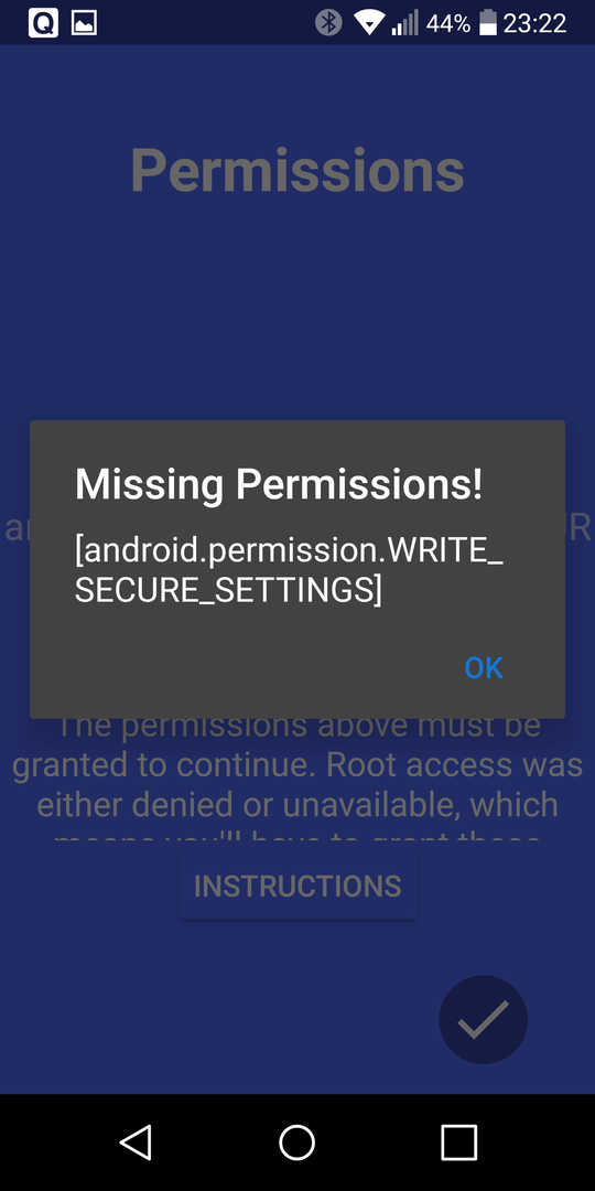

Bei mir fordert die App bei dem erstmaligen Start irgendwelche Schreib-Rechte an und verweist auf das Anstecken an den PC und das Ausführen eines Kommandos mit “adb“ in der Eingabeaufforderung unter Windows.
Ups, das habe ich vielleicht gemacht und gleich wieder vergessen :eek: Sorry dafür.
