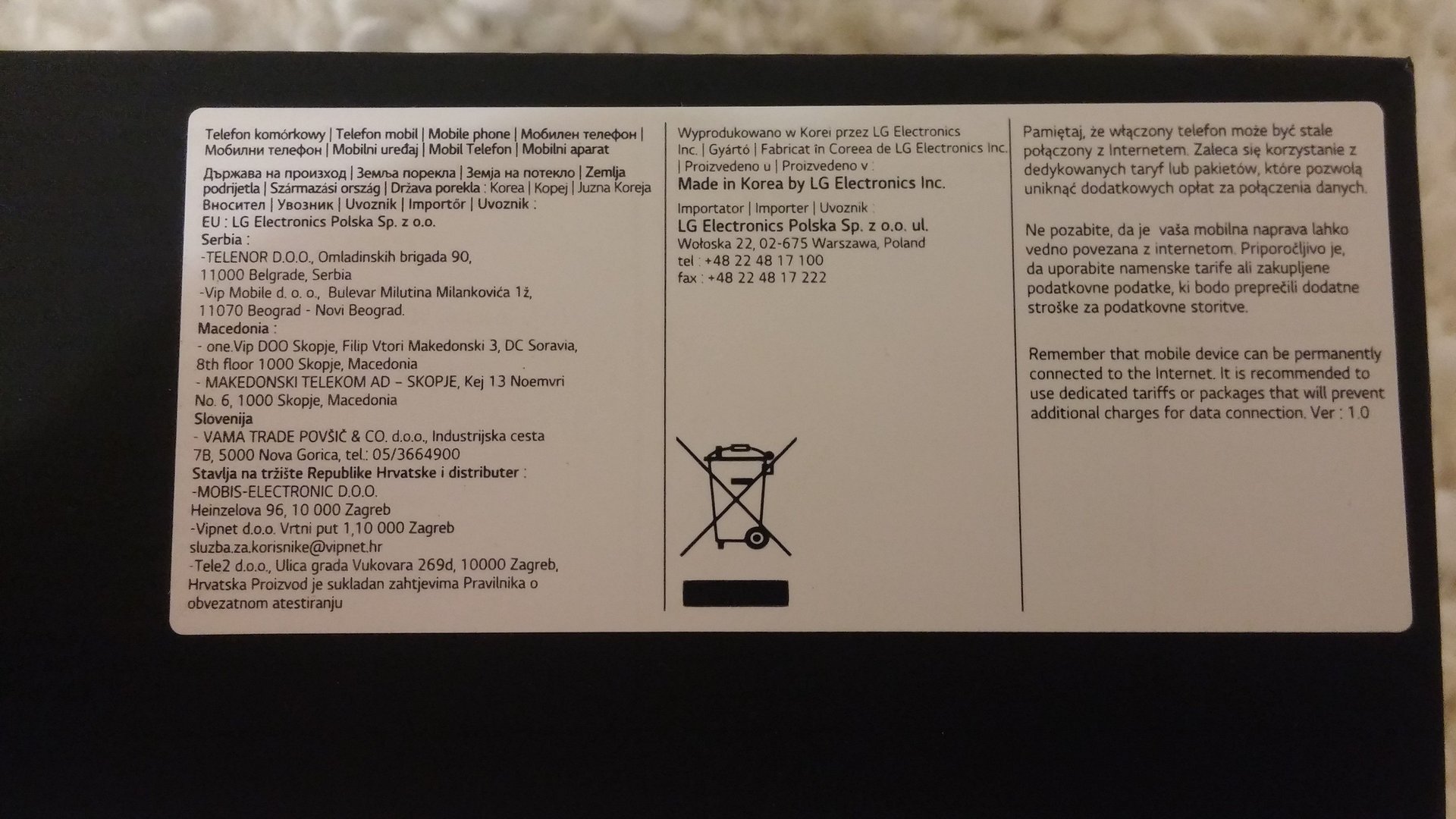

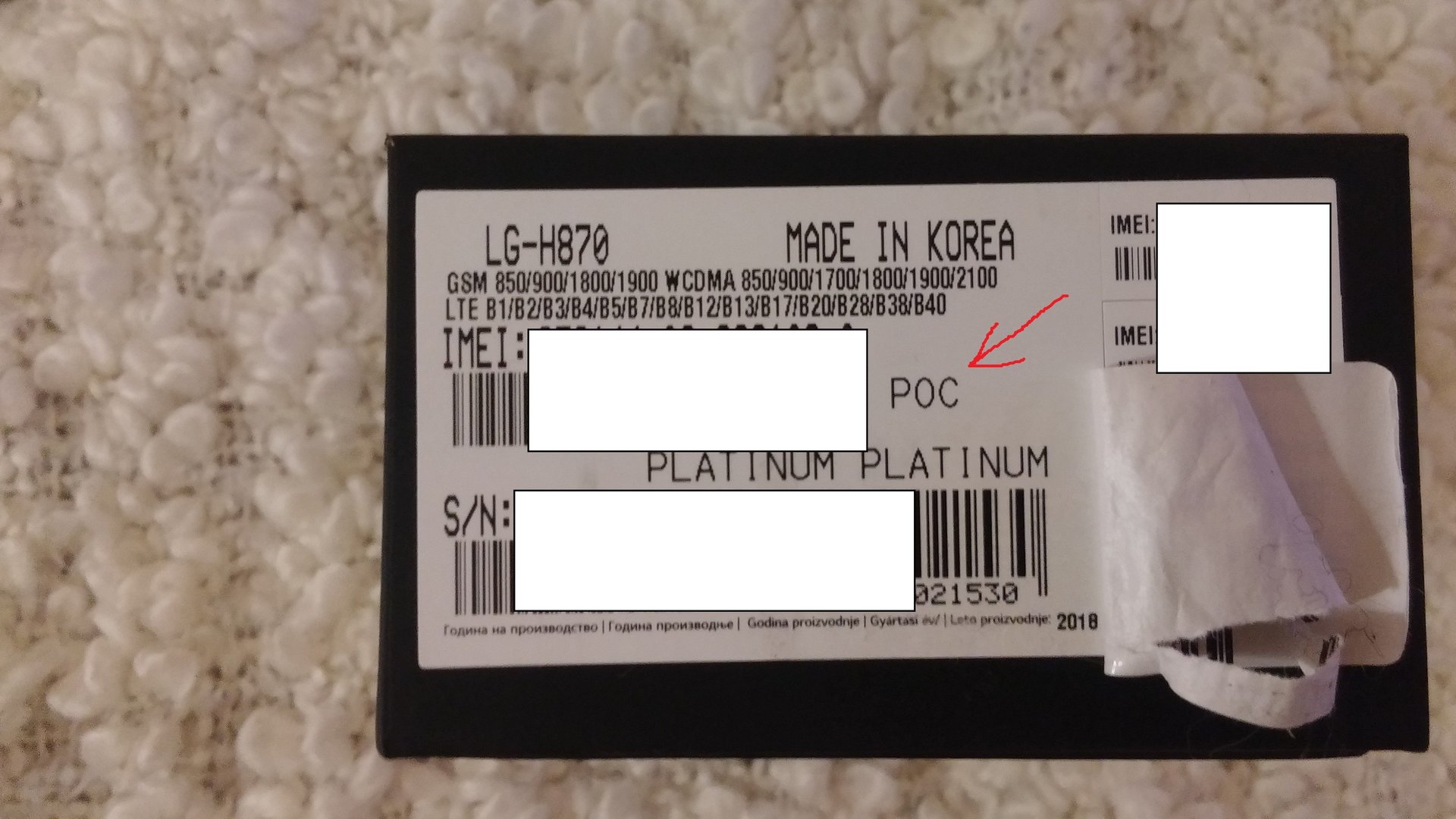

habe nun vor ein paar Tagen das LG G6 auf Amazon gekauft (Verkauf und Versand durch Amazon). Anhand der Aufkleber auf der Verpackung des Geräts ist allerdings erkennbar, dass es sich um ein G6 für den polnischen Markt handelt. Entsprechende Fotos habe ich mal beigefügt.
Wo habt ihr eure G6 gekauft und habt ihr deutsche Geräte bekommen? Ich würde gerne wissen, ob es normal ist, dass ich beim Kauf über einen deutschen Händler ein für den ausländischen Markt gedachtes Gerät bekomme? Gibt es Unterschiede zwischen den verschiedenen EU-Versionen? Habe ich Nachteile, durch die Tatsache, dass es sich nicht um ein deutsches Gerät handelt, vielleicht bei den Software-Updates? Könnte es Probleme bei der Garantie-Abwicklung geben?
Danke schonmal.
Ich hab denselben Sprachenmix, dachte an Balkan- bzw slawische Länder, das POC ist bei mir von einem anderen Aufkleber verborgen, was das wohl heißt? Polska und?
Das POC war bei mir übrigens auch mit einem Aufkleber überklebt, auf dem die Amazon-Artikelnummer steht. Ziemlich geschickt platziert, würde ich mal behaupten :rolleyes:
Hier ist übrigens eine Liste mit der Bedeutung der Länderkürzel: Liste
Ich habe zwischenzeitlich auch den LG-Support kontaktiert. Hier sind die Aussagen:
LG Chat: Es kann durchaus sein, dass der Verkaufer ein auslaendisches Geraet verkauft, wenn er es im Ausland guenstiger bezieht. Normalerweise sollte er dann aber beim Verkauf darauf hinweisen. Grundsaetzlich liegt der Unterschied nur darin, dass Updates zu unterschiedlichen Zeitpunkten erscheinen koennen. Es kann sowohl frueher als auch spaeter als bei einem deutschen Geraet erscheinen. Die freiwillige Herstellergarantie ist immer laenderbezogen. Bei EU Geraeten machen wir aber Ausnahmen und koennen es dann trotzdem in Deutschland abwickeln.
LG Email-Support: Bezueglich Ihrer Anfrage kann ich Ihnen mitteilen, dass es sich um ein fries polnisches Modell des LG G6 handelt. Dies wird in Zukunft genauso mit Updates versortgt, wie z.B. die deutsche freie Version. Fuer Sie als Nutzer also definitiv kein Nachteil. Das Layout des Kartons kann sich natuerlich unterscheiden.
