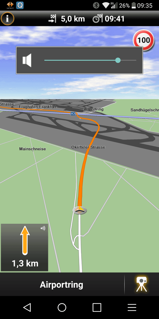

Schau, so sieht die Navigon interne Lautstärke aus:
Yepp :)
Steht auf voll

LG Maniac schrieb:
Neocortex32 schrieb:
Also die Lautstärke steht auf voll, das habe ich natürlich als erstes getestet.
Wie hast Du das getestet?
FALSCH!! Das was bei dir auf volle Lautstärke ist, sind Töne! Du musst mal die Lautertaste nutzen wenn die Anweisung der Richtung von Navigon kommt, erst dann stellt sich die Sprachausgabe höher....
