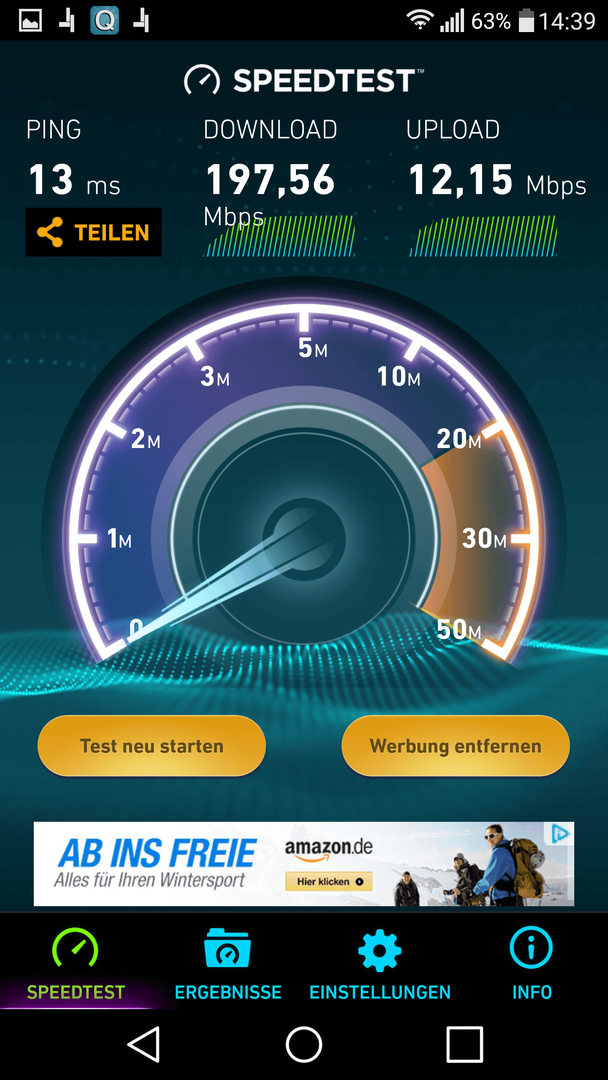

5GHz geht bei mir, benutze es aber nicht
