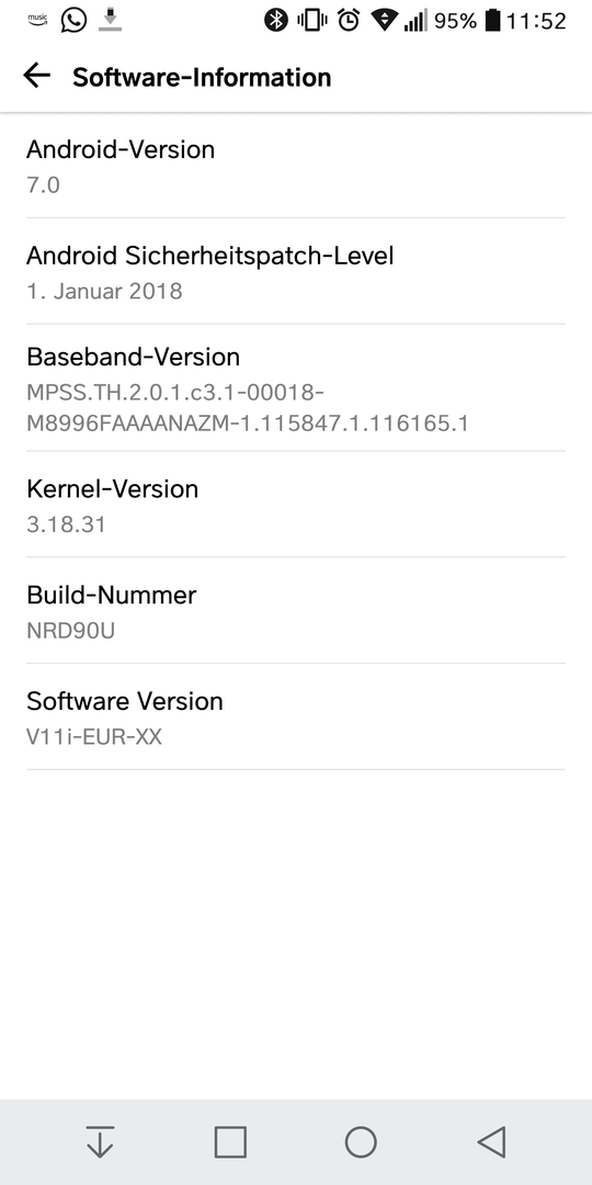

Wie ist denn der aktuelle Stand vom G6 im Original? Welches Sicherheitspatch hat es?
Danke
Reaktionen: Olley
Ich habe "1. Januar 2018"
So ist der aktuelle offizielle Stand der Dinge.
Beim letzten Wert (V11i-EUR-XX) habe ich V11i-232-XX, da meins von drei.at ist. Kann ich eigentlich auch auf die EUR-Version kommen? Kann doch vom Aktualisierungstermin nur von Vorteil sein. Branding, etc. habe ich keines bemerkt und ist angeblich auch nix drauf. Trotzdem muss doch die FW vorher zu drei und geht erst dann zu mir. Oder sehe ich das falsch? Zeigt die gleiche FW einmal 232 und einmal EUR abhängig von IMEI an?

Schau mal genau, das Update wird wohl - wie auch bei mir - vom 02. November sein aber der Sicherheits-Patch-Level vom 01: Oktober 2017

Es muss natürlich jeder selber wissen, ob ihm das wichtig ist auf einem aktuellen Patch Stand zu sein. Da ich davon ausgehe, das mit einem Patch Update ab und an auch sonstige kleinere Fehlerkorrekturen etc mit einfliesen, die nicht immer im Changelog mit angegeben sind, bringe ich immer ganz gern die aktuellste FW drauf. Im Prinzip, wenn Du ungerootet bist, ist es beim H870 auch nicht anders als beim DS Modell. Du kannst jede FW drauf machen die für das EU Modell, oder eben das DS Modell ausgelegt sind. Zb hat das EU Modell gerade aktuell erst den Januar Patch, jedoch gibt es für Türkei schon den März Patch. Da dies auch ein H870 ist kann man diese FW drauf machen. Genauso geht das bei Dir auch. Da hast Du also keine Vorteile. Wenn Du natürlich rooten willst und den Bootloader unlocken bist du beim EU Modell klar im Vorteil. NUR: willst Du wirklich auch das Dual Sim, mehr Speicher und vor allem den DAC verzichten nur um rooten zu können? Klar wenn Du rootest, kannst Du dir aktuell die koreanische Oreo Firmware drauf flashen, die bei XDA zum download zu finden ist (läuft auch wie man liest fehlerfrei).
