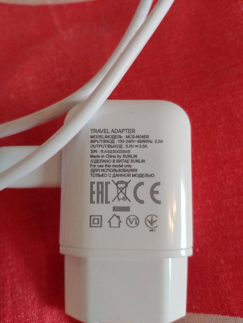

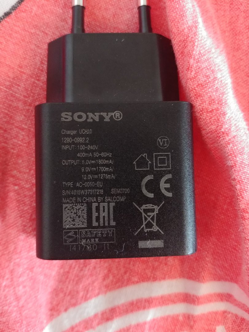

Hi zusammen,
hat jemand auch das Phänomen beobachtet, dass ein LG Quickcharge 3 Ladegerät langsamer lädt als ein zum Beispiel Sony Quickcharge 2?!
Ist bei mir echt seltsam... Hier das Bild sowohl vom angesprochenem 3er als auch 2er
Ich sehe beim weißen Netzteil nichts von Quick-Charge!
QC arbeitet doch mit höherer Spannung als der USB-üblichen 5V (konkret mit 9 und 12V).
Das G6 kann neben den Standard 5V auch mit 9V Spannung geladen werden....
Reaktionen: CIA_MAN
Ahhhh... Das kann der Grund sein (y)

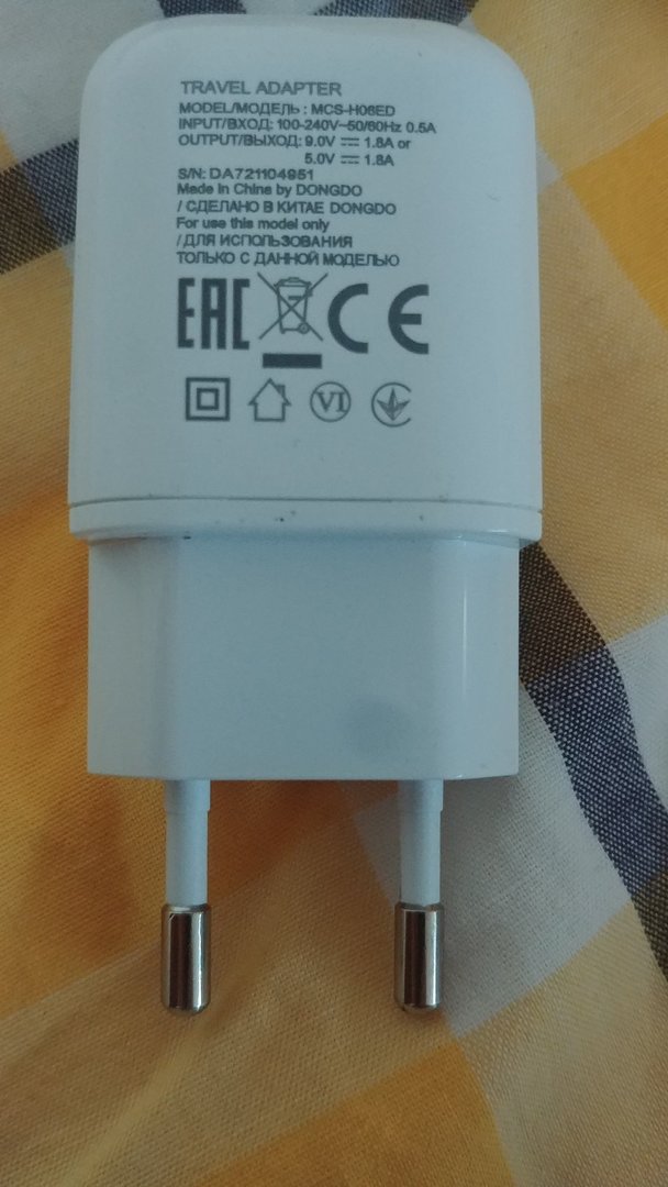

Komisch, lag dieser Adapter deinem G6 bei? Bei meinem lag von Design gleicher Adapter bei, dieser hat aber 9V / 1,8A oder 5V / 1,8V. Und die ladezeit beträgt damit ca. 1,5 Stunden. Und er zeigt Schnellladen an.
Nein... Habe ihn über eBay gekauft...
QC2 lädt bei 9 und 12 Volt mit 18 Watt. QC3 hat ebenfalls mehrere Modi, das G6 kennt aber nur einen mit 9v und 15 Watt. Fallback auf QC2 gibt es nicht, das wäre ja ein bisschen besser. Dafür aber das Ur-QC mit 5v/10w, das geht auch anständig mit nem 3300mAh Akku. Ich habe ein Tablet mit 8000mAh Akku und QC. Da wäre als Primäreingang ohne auf Usb-Laden ganz zu verzichten, ein Stiftanschluß für ein stärkeres Netzteil gut gekommen, das hatte mein erstes Tablet aus einer Zeit als über USB bei 2,5 Watt Schluß war.
das ist nicht richtig. das original lg ladegerät mit 9v @1.8 = 16.2w würde da nicht viel sinn machen. das g6 unterstützt sogar power delivery.
bei den oben erwähnten ladegeräten gibt es so gut wie keinen unterschied. 5v@3a=15w. 9v@1.7=15.3w
