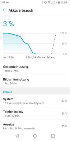

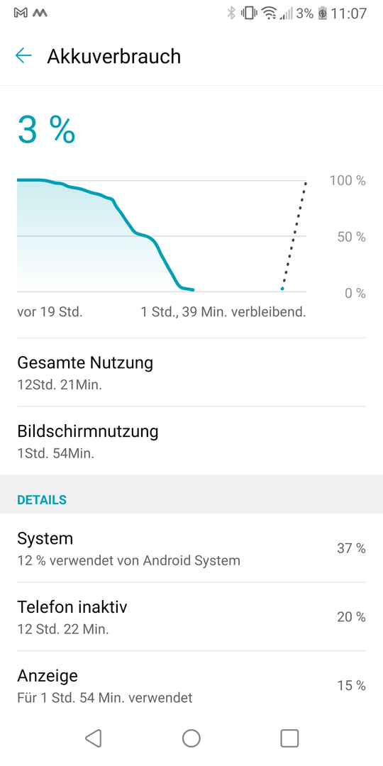

Das plötzliche, komplette Entladen kommt seither ca. 1x pro Woche vor. Bislang habe ich immer geschlafen, wenn das Phänomen auftrat, das Gerät war also nicht in Benutzung. Hier ein Beispiel wo ich dann rechtzeitig aufgewacht bin und das Entladen durch einen Neustart stoppen konnte:

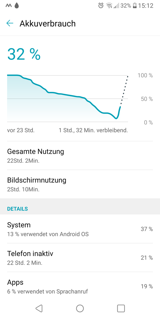

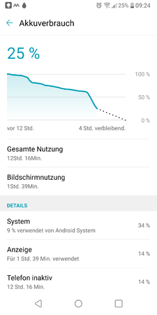

Ansonsten ist es seit den Maßnahmen relativ stabil und ich komme mit 1,5 bis 2 Stunden Bildschirmnutzung über den Tag:
Alledings finde ich den Verbrauchsanteil von "System" immer noch sehr hoch. Vor allen Dingen wird nur Android OS angezeigt, bei den restlichen 20-30% habe ich keinen Verursacher. Außerdem ist es seltsam, dass die Verbrauchskurve in den Ruhephasen - wo das Handy nicht genutzt wird - komplett unterschiedlich ist. Mal ist die Linie fast gerade, mal sinkt sie im 45°-Winkel.
