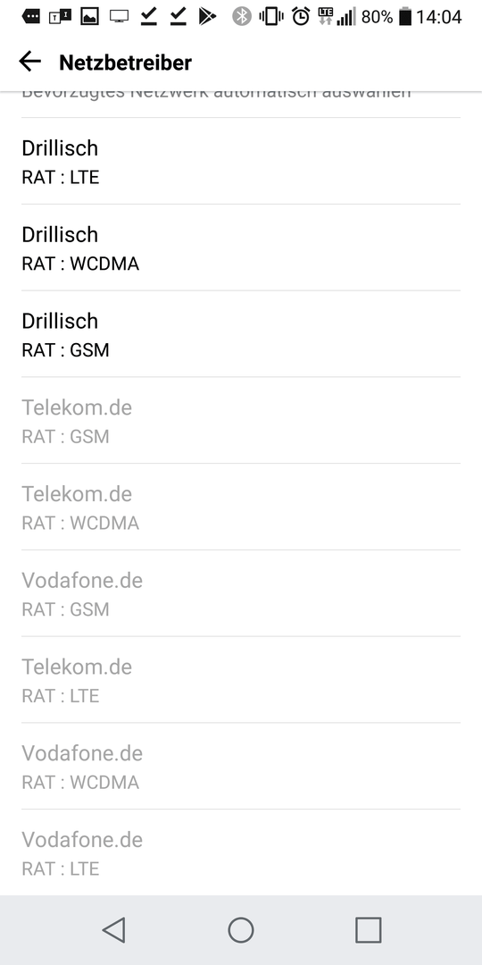

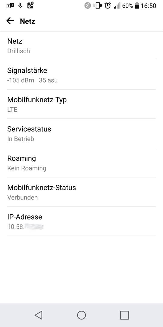

Wenn die Datenverbindung weggebrochen ist, sieht das in der Netzinfo bzw. bei der manuellen Netzwahl wie folgt aus:

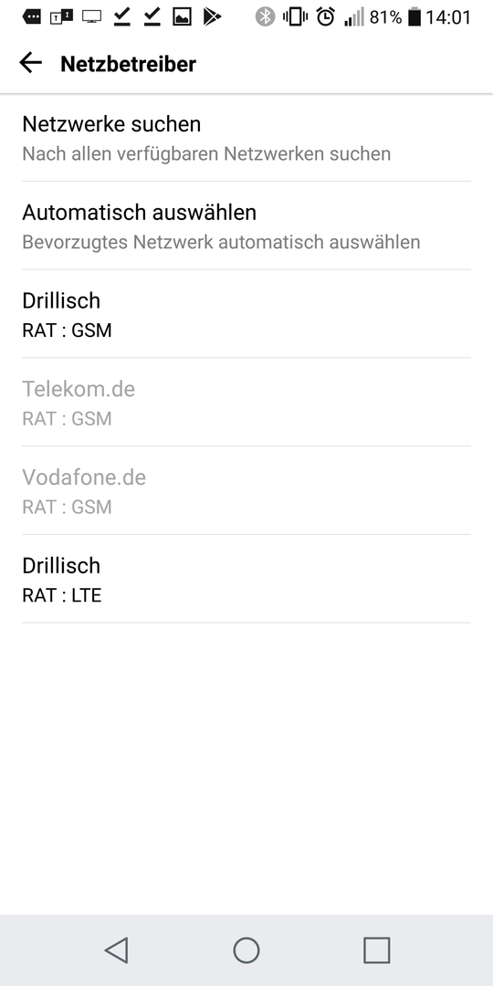

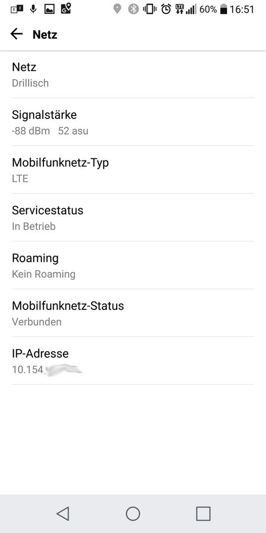

Nach Flugmodus an/aus am gleichen Standort habe ich wieder eine funktionierende Datenverbindung:

dexx
Ja, an O2 habe ich auch schon gedacht, und in der Tat zeigt das Störungstool seit Monaten (das Problem tritt seit Ende 2017 auf) immer wieder gelbe und rote Ampeln, so auch jetzt. Aber zwei Dinge sprechen dagegen:
1. Das Problem trat das erste Mal just an dem TAG auf, als ich so einem Samsung S6 auf das LG G6 gewechselt bin.
2. Wenn sich das Funkmodul aufgehängt hat, zeigt die manuelle Netzwahl auch bei anderen Providern nur noch sehr wenige Netze an (siehe Screenshots).
