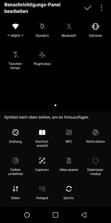

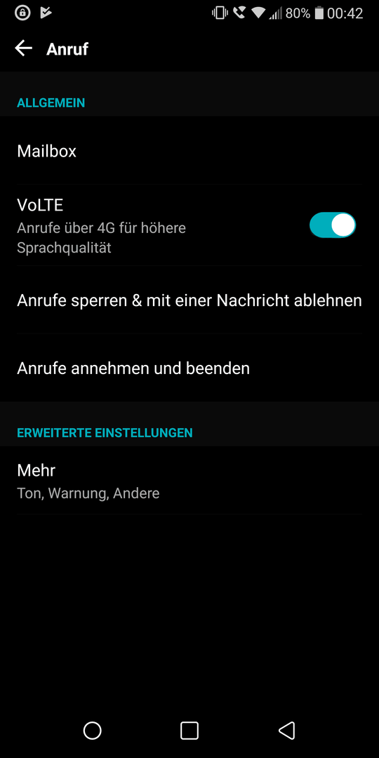

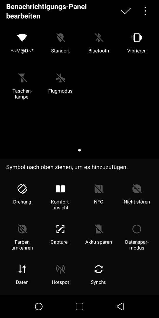

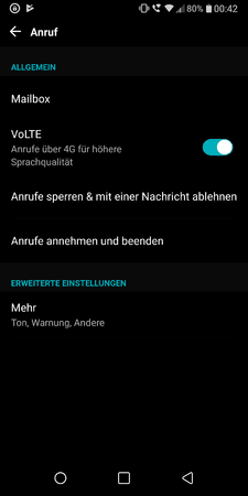

Das ist interessant da ich diese Einstellung nur Wlan zum Tel. nicht habe, bei mir konnte ich nur VoWifi über das Geheimmenü freischalten,wäre nett wenn du Screenshots von deinen Einstellungen Netwerk&Internet--> Anruf und evtl. von dem Benachrichtiguns Panel ob du das VoWifi Symbol hast? machen könntest.Ich konnte das Symbohl nicht freischalten im Benachrichtiguns Panel .
Screenshot_2018-11-18-00-52-28.png Screenshot_2018-11-18-00-42-57.png Screenshot_2018-11-18-00-43-21.png

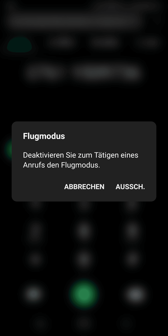

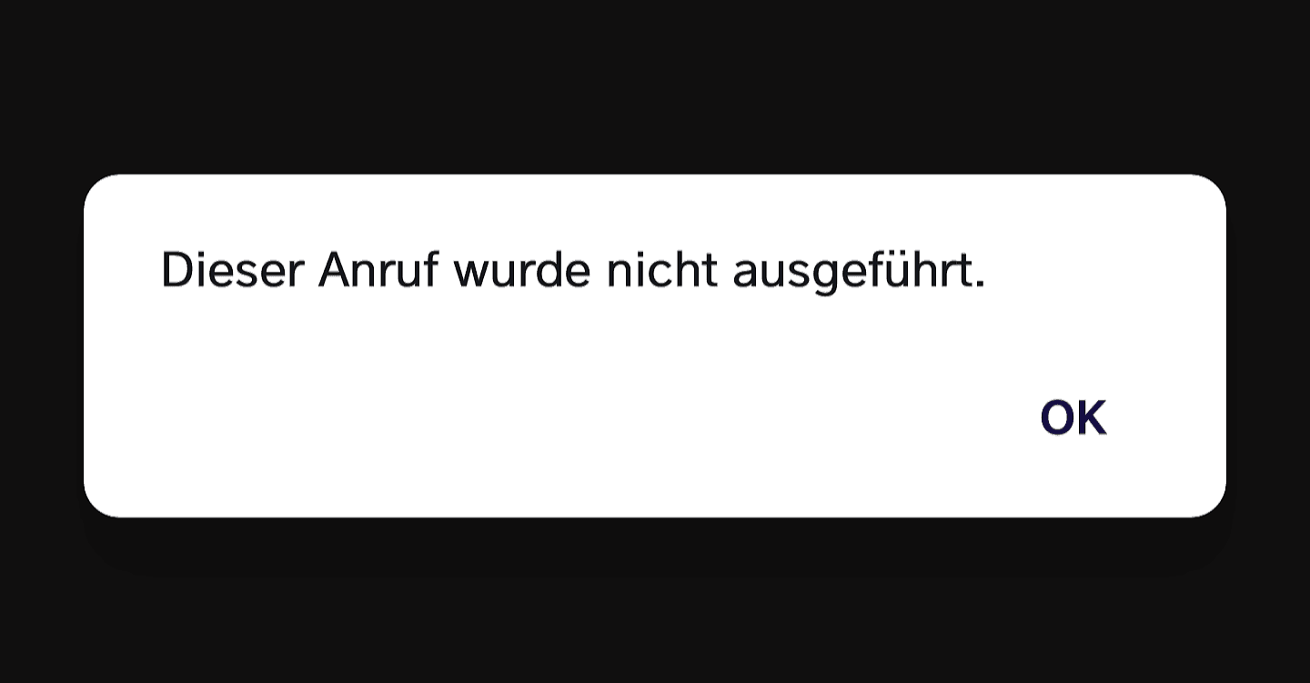

Fehlermeldung beim Versuch über WLAN zu Hause rauszurufen:

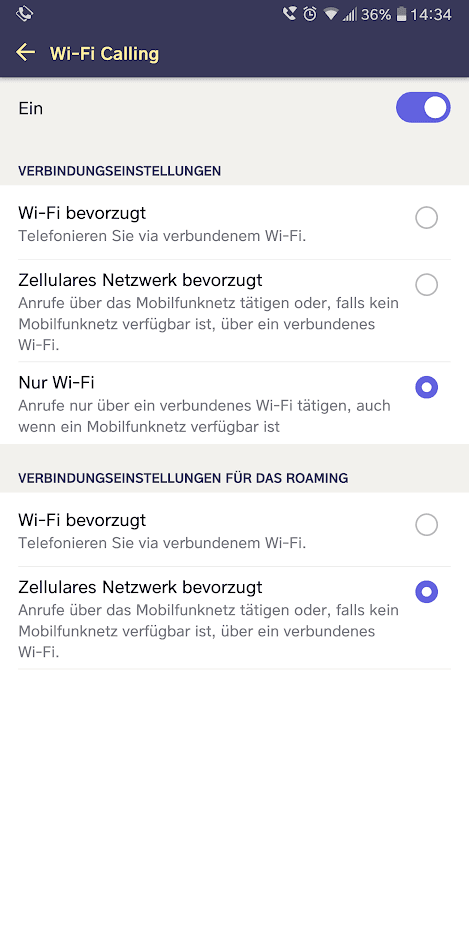

Die Einstellungen für VoWifi sind bei mir auch nicht im Menü zu finden. Hierzu habe ich mir den Aktivity Launcher installiert und eine Verknüpfung namens "Wifi calling" auf den desktop gelegt. Damit kann ich in die entsprechenden Einstellungen.
Du kannst auf der Arbeit im Flugmodus abgehend anrufe Tätigen mit VoWifi ?
Nein, geht nicht. Aber im normalen Modus kann ich mit VoWifi raustelefonieren auf der Arbeit wenn ich die Funktion "Nur über WLAN" über den "Activity Launcher" aktiviert habe.

Woran sehe ich denn wenn "Nur über WLAN" aktiv ist ob es dann über GSM/LTE raustelefoniert? Ich habe ja nur das Wifi und WifiCall Zeichen auf dem Display. Aber ich denke schon, dass es über WLAN raustelefoniert, da ich das ja zu Hause mit einer Fehlermeldung quittiert bekomme (nicht im Flugmodus) und auf der Arbeit funktioniert es. Das sagt ja eigentlich, dass diese Funktion "Nur über WLAN" funktioniert, da es zu Hause ja nicht klappt und er nicht automatisch GSM/LTE nutzt sondern es ausschließlich über Wifi versucht.
