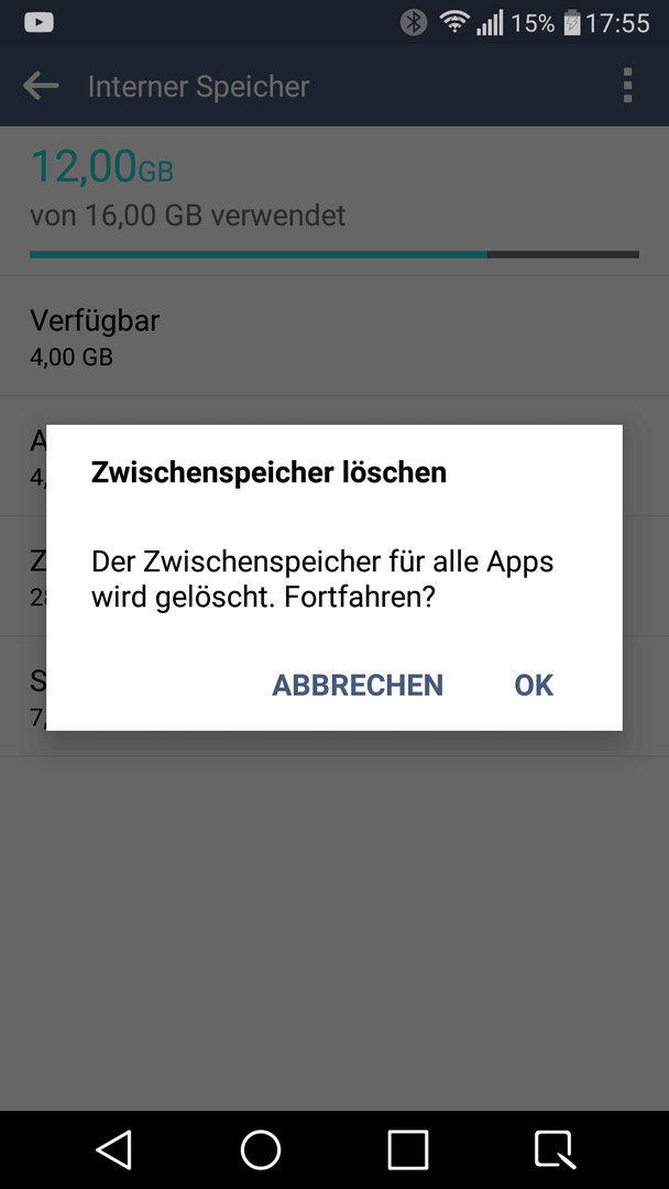

Wahrscheinlich wie bei den meisten Android Geräten.
Einstellungen > Speicherplatz & USB > zwischengespeicherte Daten.
Siehe Screenshot.
Vielen dank. Habs gerade mal ausprobiert, hoffe das hat funktioniert. Ansonsten kann ich nur noch einen Hardware Rest
Du kannst auch noch den Cache der betreffenden App separat über die App Einstellungen löschen. Oder die App neu installieren.
